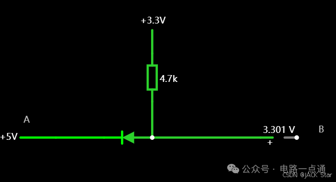

  2. 二极管电平移位 (单向,降压):
    • 原理: 高压侧输出通过一个串联二极管连接到低压侧输入,低压侧输入通过一个上拉电阻拉到自身电源电压。
    • 优点: 电路相对简单,输出阻抗比分压器低。
    • 缺点: 只能单向转换(高压到低压),只能降压,有0.3-0.7V的二极管压降(需要考虑),信号高电平被钳位在低压侧电源电压+Vfwd(二极管正向压降)。
    • 应用: 比电阻分压器稍快的单向降压转换(如UART通信)。

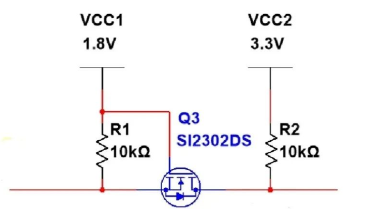

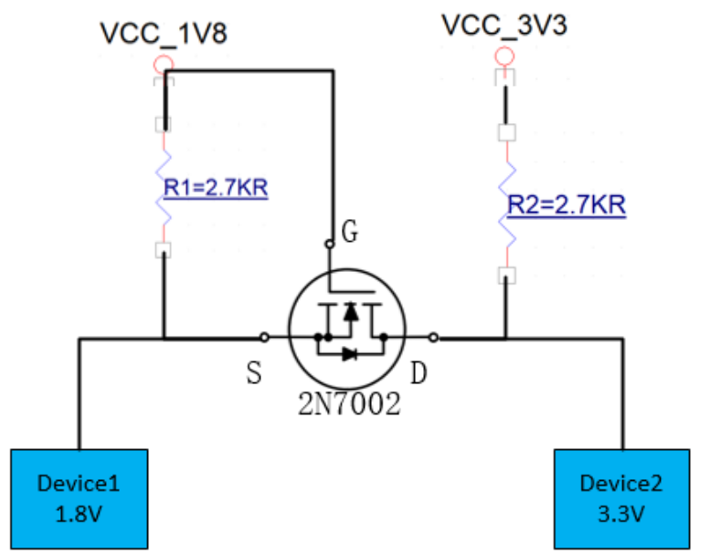

  3. MOSFET电平转换器 (通用,双向):
    • 原理: 这是最常用的方案,尤其是采用单N沟道MOSFET(有时用双MOSFET)的方案。核心是利用MOSFET的开关特性和体二极管(或栅源阈值电压)来实现自动方向控制。
      • 高压侧电源(VCC_HIGH)接一个上拉电阻(Rpullup_H)。
      • 低压侧电源(VCC_LOW)接一个上拉电阻(Rpullup_L)。
      • 一个N沟道MOSFET(栅极G接VCC_LOW,源极S接低压侧信号LOW_SIDE,漏极D接高压侧信号HIGH_SIDE)。
    • 工作过程:
      • 当两侧均为高电平:MOSFET导通(Vgs = VCC_LOW - VCC_LOW = 0V,实际因体二极管或阈值不完全导通,但两侧都被各自上拉电阻拉至高电平)。
      • LOW_SIDE拉低至0V:MOSFET导通(Vgs = VCC_LOW - 0V > Vth),将HIGH_SIDE也拉低至接近0V。
      • HIGH_SIDE拉低至0V:MOSFET的体二极管导通(如果存在),将LOW_SIDE拉低至一个二极管压降(约0.7V),这个电压通常足以被低压侧识别为低电平。同时,Vgs ≈ VCC_LOW - (VOL + Vdiode) > Vth,MOSFET也会导通,最终将LOW_SIDE完全拉低至接近0V。
    • 优点: 双向转换(自动适应方向),电路相对简单,速度快(相比电阻分压),功耗低(静态时只有漏电流)。
    • 缺点: 需要选择合适的MOSFET(低导通电阻Rds(on),低阈值电压Vth),对上升下降时间有一定影响。主要适用于数字信号。
    • 应用: I²C, SMBus, SPI等双向总线信号的电平转换非常普遍。也适用于通用双向数字IO。
