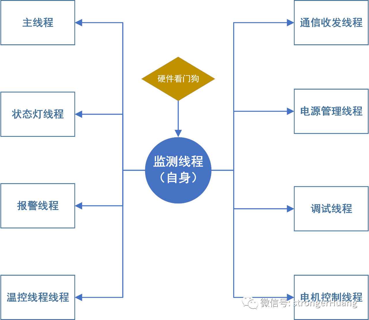

基于STM32、FreeRTOS 实现硬件看门狗+软件看门狗监测多任务的方法
基于STM32、FreeRTOS实现硬件看门狗+软件看门狗监测多任务的方法
2020-03-12 10:11:44
