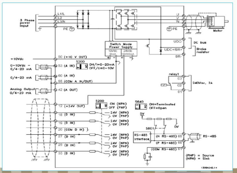

好的,变频器的接线端子是其与外部电源、电机以及控制系统连接的关键点。不同品牌和型号的变频器端子功能会有一定差异,但核心功能和常用名称非常相似。以下是一个通用性的中文变频器接线端子说明:
变频器接线端子通用说明(中文)
警告: 接线前务必断开电源并确认电压等级!接线错误可能导致设备损坏或人身伤害!请务必参考您所使用的变频器型号的官方用户手册进行具体接线!
一、主电路端子 (电源输入 & 电机输出)
  1. 电源输入端子 (交流输入):
    • 标识: R/L1, S/L2, T/L3 (三相输入); L/L1, N/L2 (单相输入 - 较小功率变频器)
    • 功能: 连接 工频交流电源。一般为三相 380V (常用) 或单相 220V。注意输入电压必须与变频器标称输入电压匹配。
    • 接线: 通过断路器 (空开) 或接触器连接至电网。通常会有主接触器端子 (L1C, L2C, L3C),用于连接控制变频器上电的下级接触器。
  2. 直流母线端子 (仅限特定型号或选件):
    • 标识: P+ (或 +), N- (或 -)
    • 功能: 连接外部 直流电源 或用于连接 制动单元。一般用户不需要连接,用于特殊应用或外接能耗制动。
  3. 电机输出端子:
    • 标识: U/T1, V/T2, W/T3
    • 功能: 连接被控制的 三相交流电机
    • 重要:
      • 绝对不能接反! 上电前务必检查 U, V, W 与电机对应端子连接正确。接反可能导致电机反转或损坏。
      • 绝对不能接电源! 这些端子输出频率和电压可变的交流电,只能接电机。
      • 推荐加装输出电抗器 (特别是电缆较长时)。
  4. 接地端子:
    • 标识: PE (接地符号)
    • 功能: 连接 保护接地线 (黄绿双色线)。这个端子必须连接到合格的接地系统!是人身和设备安全的关键保障!
二、控制电路端子 (信号输入/输出 & 通讯)
  1. 数字量输入端子:
    • 标识: DI1 / X1, DI2 / X2, DI3 / X3... (数量不等);公共端通常为 COMGND
    • 功能: 接收外部的 开关量信号 (ON/OFF),用于控制变频器的启停、正反转、多段速选择等。
    • 接线:
      • 源型 (Sink)输入: COM 端接内部电源+24V,DI 点经开关接 COM 有效(即开关闭合时,DI点得到+24V)。
      • 漏型 (Source)输入: COM 端接内部0V,DI 点经开关接外部+24V有效(即开关闭合时,+24V流入DI点)。
      • 注意: 请根据变频器手册确认接线方式是源型还是漏型,并匹配外部开关(按钮、继电器触点、PLC输出点)类型(干接点或源/漏型晶体管输出)。
  2. 模拟量输入端子:
    • 标识: AVI (电压输入), ACI (电流输入);常见参考点 COM/GND,有时提供 10V 电源输出。
    • 功能: 接收外部的 连续变化的电压或电流信号 (如 0-10V, 0-5V, 4-20mA),用于 远程设定变频器的运行频率 (速度)
    • 接线:
      • 电压输入 (AVI): 连接来自电位器 (使用 10V作电源)、PLC模拟量输出模块等的 电压信号线 (+端到AVI,-端到COM)。
      • 电流输入 (ACI): 连接来自变送器(如压力、温度)、PLC模拟量输出模块等的 电流信号线 (+端到ACI,-端到COM)。需要短接相应跳线或设置参数来选择信号类型。
  3. 数字量输出/继电器输出端子:
    • 标识: DO1 / Y1, DO2 / Y2...; TA, TB, TC (继电器常开/公共/常闭触点)。
    • 功能: 输出 开关量信号 (ON/OFF) 或提供 无源继电器触点,用于指示变频器状态(如运行中、故障、到达频率、过载等)。
    • 接线:
      • 晶体管输出 (DO): 通常为源型或漏型输出(需看手册),能驱动小继电器、指示灯或PLC输入点。
      • 继电器输出 (TA-TB-TC): 像一个小开关,触点之间没有极性限制,可以切换较高电压/电流的负载(如蜂鸣器、接触器线圈),但寿命有限制。
  4. 模拟量输出端子:
    • 标识: AO1 (或 FM), AO2;公共端 COM/GND
    • 功能: 输出 连续变化的电压或电流信号 (如 0-10V, 0-20mA),用于 远程监控变频器的实际输出频率、电流、电压 等参数。
    • 接线: 连接到模拟量仪表、PLC模拟量输入模块等 (+端到AO,-端到COM)。参数设置选择输出量程及内容。

三、其他接线注意事项
  1. 配线选择:
    • 主电路用动力线缆(耐压等级足够)。
    • 控制信号线建议使用带屏蔽层的双绞线(如RVVP电缆)。模拟量信号更要使用屏蔽线。
    • 屏蔽层仅在变频器端单点接地(通常连接到PE端子或控制端子排上的屏蔽接地端子)。不要两端接地!
  2. 配线距离:
    • 主电路(输入电源、输出电机)与控制信号线尽可能分开走线,避免平行敷设。若必须交叉,请垂直交叉。
    • 将模拟量信号线、通讯线与强电动力线、开关量线分开。
  3. 端子编号:
    • 终端块上每个端子都有清晰的编号。接线前务必对照手册确认功能和编号。
再次强调:这只是一份通用的中文说明!变频器的具体端子功能、数量、名称(尤其是 DI/DO/模拟量端子的标识)以及内部跳线/参数设置方式,必须查阅您所使用的变频器的官方用户手册。手册中会有详细的端子图、端子功能表、接线示例和参数说明。
