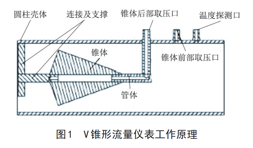

好的,关于 V形锥流量计(也称为 V锥流量计内锥流量计),以下是用中文进行的详细说明:
核心概念:
V形锥流量计是一种差压式流量测量仪表。它通过在管道内部同轴安装一个特殊的 V 形锥体(像一个尖端朝前的圆锥体,但圆锥面是向内凹的 V 形截面)作为节流件,当流体流经锥体时,在锥体前后产生差压,通过测量这个差压并经过计算,即可得到流体的流量。
主要组成部分:
  1. 测量管段: 一段精确加工的短管道。
  2. V 形锥体: 核心部件,通常悬挂(通过支撑杆)或焊接固定在管道中心轴线上。其独特的 V 形轮廓是产生稳定差压信号的关键。
  3. 取压口:
    • 高压取压口 (HP): 通常位于锥体上游的管道壁上。
    • 低压取压口 (LP): 位于锥体下游,通常设计在锥体尾部中心或锥体支撑杆内部(中心取压),有时也设在下游管壁上(管壁取压)。中心取压能获得更稳定、更低压损的信号。
  4. 差压变送器: 连接在 HP 和 LP 取压口之间,用于测量锥体前后产生的差压 (ΔP)。
  5. 流量计算显示单元 (或 DCS/PLC 系统): 接收差压变送器的信号,结合流体的密度(ρ)等参数,根据流量计算公式(通常基于伯努利方程和连续性方程推导出的公式)计算出瞬时体积流量或质量流量,并进行显示、累积或传输。
工作原理:
  1. 节流与加速: 当流体流经管道内的 V 形锥体时,流通面积突然减小(环形通道),流体被迫在锥体与管壁之间的环形缝隙中加速。
  2. 产生差压: 根据流体力学中的伯努利原理,流体流速增加的地方,其静压力会降低。因此,在锥体的上游侧(入口前) 压力较高(高压 P1),在流经锥体下游侧(锥体尾部附近) 压力较低(低压 P2)。
  3. 差压测量: 差压变送器精确测量出这个压力差 ΔP = P1 - P2。
  4. 流量计算: 测量到的差压值 ΔP 与流体流经环形通道的平均流速的平方成正比,进而与体积流量的平方成正比。通过标准化的流量计算公式: Q = K * √(ΔP / ρ)
    • Q:体积流量
    • K:流量系数(由仪表几何结构、雷诺数等决定,通过实流标定得到)
    • ΔP:测量的差压值
    • ρ:被测流体在工作状态下的密度
    • 如需质量流量 M,则 M = Q * ρ
主要特点与优势:
  1. 精度较高: 具有良好的测量精度(通常在 ±0.5% ~ ±1% 读数范围内),重复性好。
  2. 量程比宽: 显著的优点之一。 可达 10:1 至 15:1(甚至更高),意味着同一块表能精确测量从很小到很大的流量范围,减少仪表选型数量和更换频率。
  3. 永久压损较低: 相比于传统孔板,V 锥的流线型设计使流体在锥体后能更平缓地恢复压力,因此产生的永久压力损失较小,有助于节约泵或压缩机的运行能耗。
  4. 对直管段要求低: 另一个显著优点。 一般上游只需 0-3D(D 为管道直径),下游只需 0-1D 的直管段即可满足测量精度要求(具体取决于安装位置前的扰动源),极大地方便了在空间受限区域的安装。传统孔板通常需要很长的前后直管段。
  5. 耐磨性好: V 锥的特殊结构使得流体对锥体表面的冲刷作用减小,特别是锥体后部形成低压区,杂质不易堆积在关键取压点(尤其是中心取压设计),使其适用于含固体颗粒、浆液或易结垢的脏污流体
  6. 信号稳定、低噪声: V 锥体本身能对上游流体起到整流作用,使得产生的差压信号非常稳定,波动小(噪声低)。
  7. 无可动部件: 结构坚固简单,可靠性高,维护量小。
  8. 适用范围广: 可测量液体、气体、蒸汽(包括饱和蒸汽和过热蒸汽)等多种介质。
  9. 耐高温高压: 可根据需要选用合适的材质和结构,适应高温高压工况。
典型应用场合:
  • 石油、石化、化工行业(原油、成品油、化工原料、溶剂、含杂质介质等)
  • 天然气、煤气、空气、氮气、氢气等各种气体的测量
  • 过热蒸汽、饱和蒸汽的测量
  • 电厂(水、蒸汽、空气、烟气)
  • 水处理(原水、污水、泥浆)
  • 供热管网(热水、蒸汽)
  • 造纸、食品、制药等行业(要求低维护、耐脏污的场合)
  • 需要宽量程比或安装直管段不足的场合
选型与安装注意事项:
  • 准确提供参数: 介质类型、常用/最大/最小流量、工作温度、工作压力、允许压损、管道尺寸、密度、粘度等。
  • 流向: 务必确保流体流向与流量计本体上的箭头标识一致。
  • 取压管安装: 差压变送器的引压管应正确安装(坡度、排污、集气、伴热等),保证差压信号准确传递。对于蒸汽测量,通常需要冷凝罐。
  • 变送器选择与组态: 差压变送器的量程和精度需匹配,流量计算单元需正确设置流量系数(K 值)、流体密度、管道内径等参数。
  • 标定: 虽然 V 锥有成熟的计算模型,但对于高精度要求或特殊应用,建议进行实流标定以获取最准确的流量系数(K 值)。
总结:
V形锥流量计凭借其宽量程比、低压损、低直管段要求、良好的抗脏污能力、高精度和稳定性等综合优势,已成为工业领域中广泛应用且性能优异的一种差压式流量测量解决方案,尤其适用于传统孔板难以胜任的场合(如直管段短、介质脏污、要求节能、需要宽量程)。在选择时,应根据具体的工况条件进行详细的选型计算和评估。
