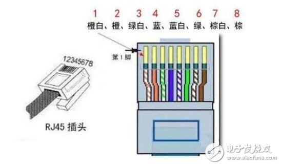

网线水晶头接法最常用的标准是 T568B(国内主流),辅助记忆口诀如下:
✨ 标准口诀(T568B 接法,从第1到第8针):
橙白、橙、绿白、蓝、蓝白、绿、棕白、棕
(口诀:红头橙,绿头蓝;蓝绿换,棕压尾
分步详解(水晶头金属片朝上,线序从左到右):
  1. 橙白(白底橙纹)
  2. (纯橙色)
  3. 绿白(白底绿纹)
  4. (纯蓝色)
  5. 蓝白(白底蓝纹)
  6. 绿(纯绿色)
  7. 棕白(白底棕纹)
  8. (纯棕色)
关键记忆点
「红头橙」 → 开头是橙系(1橙白、2橙)
「绿头蓝」 → 中间蓝系(3绿白后接4蓝)
「蓝绿换」 → 5蓝白与6绿对调(注意绿线被蓝线隔开)
「棕压尾」 → 结尾是棕系(7棕白、8棕)
⚠️ 重要提示:
  1. 直通线(常用):两端均用 T568B(设备之间连接,如电脑→路由器)。
  2. 交叉线(少用):一端T568A,一端T568B(同类型设备直连,如电脑→电脑)。
    • T568A 口诀:绿白、绿、橙白、蓝、蓝白、橙、棕白、棕
  3. 千兆必接8芯:百兆网仅需1/2/3/6针,千兆网必须8根全通!
  4. 剥线长度:外皮剥开约1.5~2cm,线序拉直后剪齐再插入水晶头。
? 操作口诀总结:
「橙组打头阵,蓝在绿中间;后跟绿蓝换,棕组守最后」
操作口诀:线序排齐再压紧,外皮卡扣要锁牢!
掌握这个顺口溜,实践中快速搞定网线制作! ?(常用设备选T568B直通线即可)
