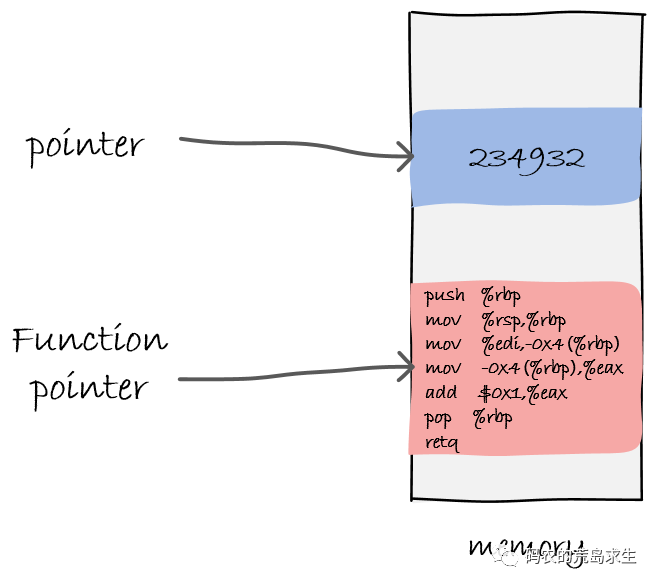

理解函数指针函数指针数组、函数指针数组的指针
2020-06-29 15:38:34
函数指针的使用简述
函数指针在Linux内核和C语言开发中用的非常多,而且在设计操作系统的时候也会用到,因此这里将详细讲解函数指针。既然函数指针也是指针,那函数指针也占用4个字节(32位编译器)。下面以一个简单的例子说明。
2022-09-09 08:56:57
