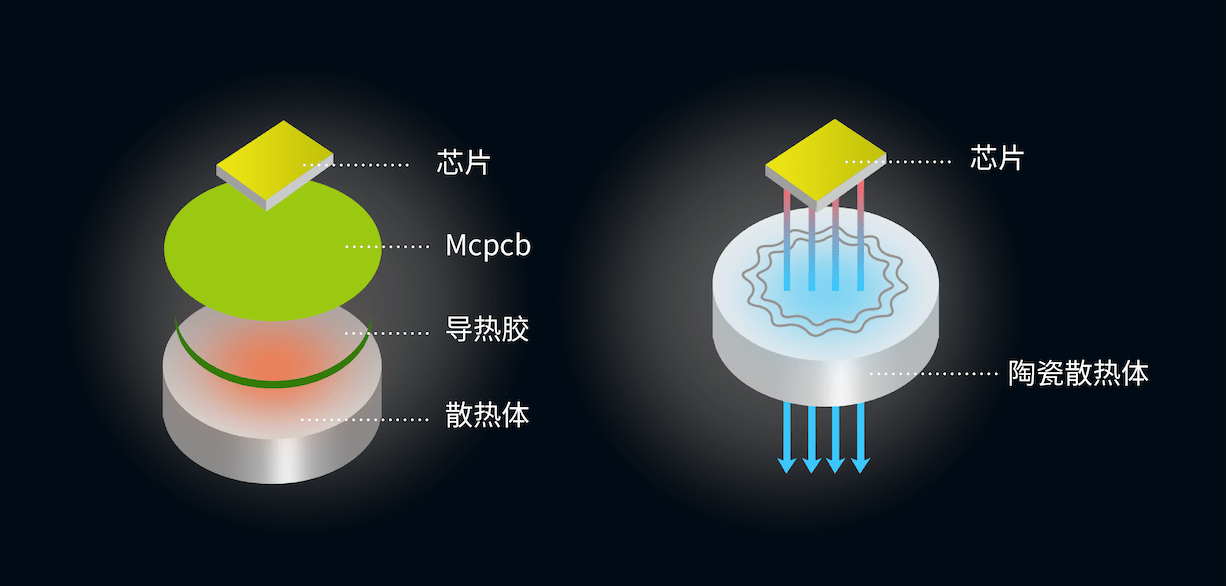

一、优化热传导路径
  1. 高导热基板材料
    • 金属基板 (MCPCB - Metal Core PCB): 常用铝基板(导热系数 ~200 W/mK),成本低、加工性好。
    • 陶瓷基板:
      • 氧化铝(Al₂O₃):~24-28 W/mK,常用。
      • 氮化铝(AlN):~170-230 W/mK,性能优异,成本高,适用于高功率密度LED。
      • 氮化硅(Si₃N₄):~80-90 W/mK,机械强度好。
    • 高导热绝缘层: 基板上的绝缘层(如导热胶、特殊环氧树脂/聚酰亚胺)需低热阻(高导热系数)且耐高电压。
  2. 优化焊接/贴装
    • 确保芯片与基板焊接良好(无空洞),减小界面热阻。
    • 对于COB(Chip on Board),使用高导热固晶胶(银胶、硅胶等)。
  3. 应用导热界面材料 (TIM)
    • 在基板与散热器之间填充导热硅脂、导热垫片(硅胶、石墨烯、相变材料等) 以填满微小空隙,减少接触热阻。高性能相变材料(PCM)和金属基TIM效果更好。

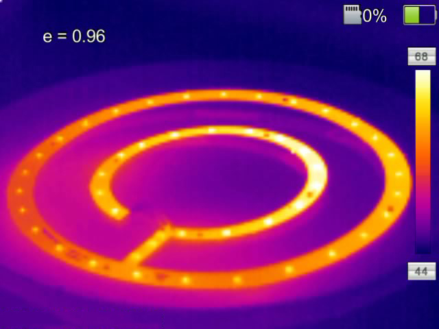

    • 制作样机,用热电偶红外热像仪实测关键点温度(特别是LED焊点温度 Tj 的估算或实测),验证散热效果是否达标(Tj < 器件规格书允许的最大值,通常<105°C~125°C)。
