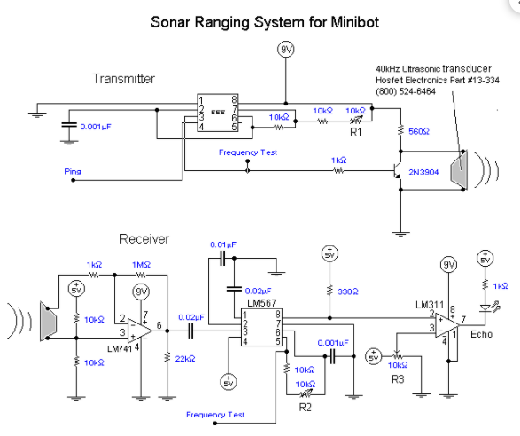

超声波测距仪/声纳测距系统的电路
这是通用的超声波测距仪或声纳测距系统。市场上有可用的套件版本,但价格比自己构建的声纳测距系统贵3倍。 某些应用可能会使用此电路,例如机器人应用、身高测量、盲鞋等。 电路的工作原理: 发射器发射超声波
2022-11-29 01:38:29
