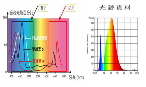

白光LED的光谱范围通常在 400纳米(nm)至780纳米(nm) 之间,覆盖了可见光的整个波段(约380-750nm),并可能包含少量不可见的紫外和红外辐射。具体分布如下:
  1. 核心发光机制
    主流白光LED通过 蓝光芯片(波长约440-460nm) 激发 黄色荧光粉(如YAG),产生黄绿光(峰值约550-580nm)。蓝光与黄光混合后形成肉眼所见的白光。
  2. 光谱组成
    • 蓝光区域:440-500nm(来自芯片的直接发射)
    • 黄绿光区域:500-650nm(荧光粉转换的宽带光谱)
    • 红光区域:600-780nm(部分高端LED添加红色荧光粉增强显色性)
      整体呈连续谱与窄峰组合形态,红光部分相对较弱(见图示光谱曲线)。
  3. 色温影响
    • 冷白光(5000K以上):蓝光成分更突出
    • 暖白光(3000K以下):红光比例增加,光谱向长波扩展
  4. 技术差异
    • RGB三色混合型:含离散的红、绿、蓝光谱峰(如630nm、530nm、450nm)
    • 紫光/紫外芯片+多色荧光粉:光谱更连续,显色性更优(如>95 Ra)
典型光谱图示例
| 相对强度
|    |      冷白光(6500K)
|    |      \____/        暖白光(2700K)
|    |___________/''''''\_____
+----------------------------------> 波长(nm)
      400     500      600     700
      (蓝)   (绿黄)    (橙红)
注意:实际光谱范围受LED设计和应用场景影响,例如高显色性(CRI>90)产品会拓宽红光区域至700nm以上,而普通照明产品在650nm后能量显著下降。选择时需关注具体产品的光谱报告以满足需求(如博物馆照明需避免紫外线损伤文物)。

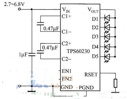

TPS60230驱动5个白光LED的应用电路
TPS60230可驱动最多5个25mA的白光LED;TPS60231可驱动最多3个25mA的白光LED;TPS60230/TPS60231的主要技术特性如下。

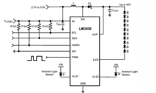

设计一个简单的白光LED驱动器电路
LM3530 高效白光 LED驱动器 IC 具有可编程环境光检测功能和 I2C 兼容接口,可以设计一个简单的白光 LED 驱动器电路。
