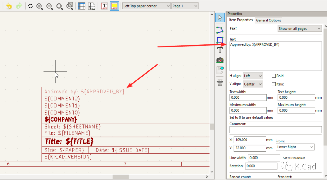

图纸模板中的文本变量
进行定义。无论是系统内置的变量,还是用户自定义的变量,都以这种方式表述。 系统内置文本变量 以下表格展示系统内置的文本变量,无需定义,可以直接使用: 比如说,如果在图纸编辑器中定义了以下标题栏: 当该图纸模板应用于原理图或PCB时,系统会根据设
