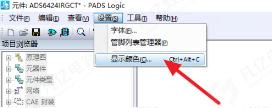

PADS Logic创建元件时如何更改放置管脚的颜色?
绘制原理图封装库的时候,一般放置的管脚颜色都是蓝色的,其实可以通过修改管脚颜色来分辨信号的重要性

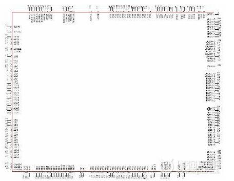

如何利用多Part方式绘制复杂的元件
看看下面这个BGA,如果你用一个部分就把这个IC的原理图元件封装绘制完毕,我想即使你愿意有耐心画出来 也没有人愿意有耐心去看。而且这样复杂的元件封装在绘制原理图的时候会带给你无穷的后患。

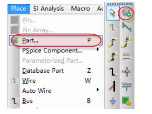

orcad如何把元器件放置原理图中?
  orcad在绘制原理图时,需要从库中把元器件放置原理图中,放置的方法如下:  第一步,执行菜单Place→Part,或者按快捷键P、或者点击右侧菜单栏放置元器件的图标,来调出放置元器件的窗口
