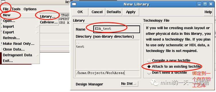

  1. 创建库 & 单元:
    • 启动 Cadence Virtuoso。
    • 打开或创建一个新的 设计库。这个库需要关联到你使用的工艺技术库(PDK)。
    • 在库中创建一个新的 单元视图。单元名通常为 inverter 或类似。视图类型通常选择 Schematic(原理图)开始。
