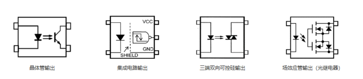

常见类型:
  • 晶体管输出型:光电晶体管(速度中等,通用性强)
  • 高速型:光电二极管 + 放大器(用于通信、USB隔离)
  • 可控硅输出型:光控晶闸管(驱动交流负载)
  • 达林顿输出型:高电流增益(驱动大电流负载)

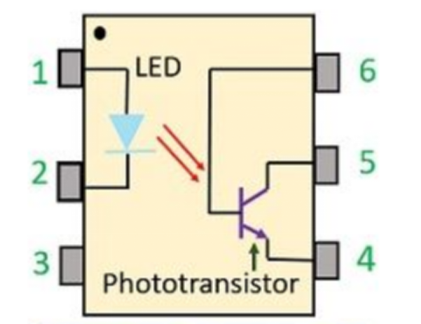

耦合器光电耦合器是一种电子元件,基本上充当具有不同电压电平的两个独立电路之间的接口。光耦合器是可在输入和输出源之间提供电气隔离的常用元件。它是一个 6 引脚器件,可以有任意数量的光电探测

有哪些类型的光电耦合器可供选择?
光电耦合器是由输入侧的LED和输出侧的光电探测组合在一起的产物。光电耦合器产品因输出侧光电探测的类型而异。其主要品种包括晶体管输出光电耦合器、IC输出光电耦合器、三端双向可控硅输出光电耦合器

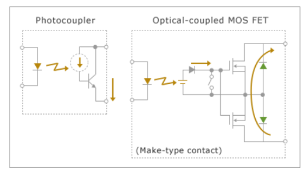

光电耦合器和MOSFET之间的差异
本文介绍了光电耦合器/光耦合器和固态继电器(光电MOSFET或光耦MOSFET(OCMOS FET))在保持电隔离的同时传输信号,但存在一些重要差异。
2023-02-01 15:24:31
