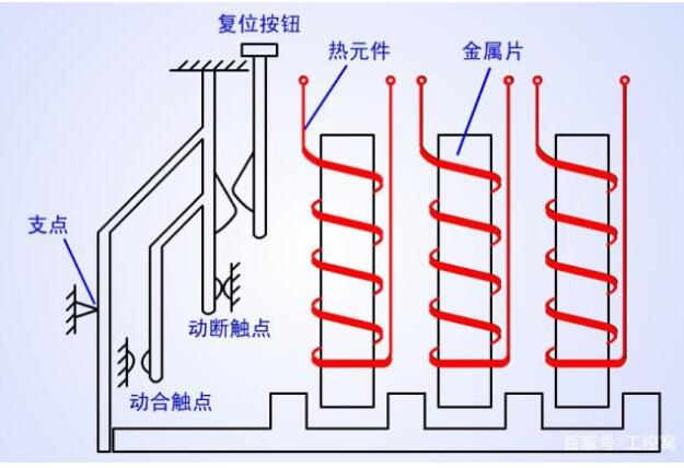

热继电器的安装方向很容易被人忽视。热继电器是电流通过发热元件发热,推动双金属片动作。

热继电器(或称热过载继电器)主要用于保护电动机等负载免受过载或缺相导致的过热损坏。其接线和常见故障如下:

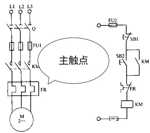

一、热继电器接线方法
热继电器通常串联在主电路(动力回路)控制回路中:
1. 主回路接线
  • 连接位置:接在接触器(KM)输出端电动机(M)输入端之间。
  • 接线方式
    • 三相电动机:热继电器主端子(L1/T1、L2/T2、L3/T3)串联在三相线路中(如图示)。
    • 单相电动机:仅使用其中两相端子。
  • 关键点
    • 主端子标号需对应相序(如L1→T1,L2→T2等)。
2. 控制回路接线
  • 常闭触点(95-96端子):串联在控制回路中(如接触器线圈KM前端)。
    • 当热继电器动作时,95-96断开 → 切断接触器线圈电源 → 电动机停机。
  • 接线示例
    电源L → 停止按钮SB1 → 启动按钮SB2 → 接触器线圈KM → **热继电器95-96触点** → 电源N
3. 接线示意图
[电源] → [接触器主触点] → [热继电器主端子L1/T1, L2/T2, L3/T3] → [电动机]
控制回路:95-96端子 → 串联在接触器线圈回路中
注意事项
  • 按电机额定电流的 1.05~1.2倍 调整整定电流(旋转刻度旋钮)。
  • 缺相保护需选三相结构的热继电器(避免单相检测失效)。
