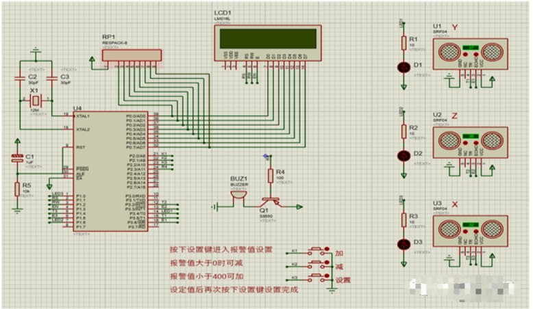

好的!我们来详细解释一下如何用 单片机 + 超声波模块 实现一个基础的 超声波测距系统,通常被称为“超声波雷达”。这类系统广泛应用于倒车雷达、避障机器人、液位测量等场景。
核心原理:
  1. 发射超声波: 单片机通过IO口触发超声波模块(如常见的HC-SR04)发射一束超声波脉冲(通常频率为40kHz)。
  2. 接收回波: 超声波遇到障碍物后会发生反射,部分声波返回被超声波模块的接收器捕捉。
  3. 测量时间差: 单片机精确测量从 发射时刻接收到回波时刻 之间的时间间隔 T (通常单位为微秒 μs)。
  4. 计算距离: 利用声波在空气中的传播速度 V (约340m/s = 0.034cm/μs),通过公式 距离 = (V * T) / 2 计算到障碍物的距离。除以2是因为声波走了个来回(发射到障碍物,再反射回来)。

单片机实现关键步骤:
  1. 初始化:
    • 配置单片机的时钟系统。
    • 配置 Trig 引脚为输出模式。
    • 配置 Echo 引脚为输入模式(或设置为带输入捕获功能的外部中断引脚)。
    • 初始化显示屏、串口等外设。
    • 初始化定时器(用于高精度测量时间差 T)。
  2. 启动测距:
    • 设置 Trig 为低电平,维持一小段时间(如2μs)进行复位。
    • 设置 Trig 为高电平,维持至少10μs (例如给一个10-15μs的高脉冲)。
    • 设置 Trig 恢复为低电平。 (此时模块会自动发射8个40kHz脉冲并开始检测回波)
  3. 检测回波并计时:
    • 方法1:查询法
      • 等待 Echo 引脚变高(表示测距开始)。
      • Echo 变高时,启动定时器清零并开始计数
      • 持续查询 Echo 引脚,等待其变低。
      • Echo 变低时,停止定时器,记录定时器计数值 Count
    • 方法2:输入捕获/外部中断法(更精确、不占用CPU)
      • 配置 Echo 引脚连接的外部中断或定时器的输入捕获功能。
      • Echo 引脚从低变高(上升沿) 时,触发中断或捕获事件。在中断或捕获回调函数中,记录当前定时器值 T1
      • Echo 引脚从高变低(下降沿) 时,再次触发中断或捕获事件。在中断或捕获回调函数中,记录当前定时器值 T2
      • 计算时间差:T = T2 - T1。如果定时器溢出,需考虑溢出次数。
  4. 计算距离:
    • 将定时器计数值 Count 或时间差 T (单位通常是微秒 μs) 转换成时间(秒)。这取决于定时器的预分频值和计数模式。
    • 使用公式:距离 (cm) = (时间差 (μs) * 声速 (cm/μs)) / 2 = (T * 0.034) / 2 = T * 0.017
    • 或者 距离 (cm) = T / 58 (因为 (1000000/340)/2 ≈ 58.8,取整或简化计算常用58或58.8)。
    • 注意: 声速受温度影响(温度越高,声速越快)。如需更高精度,需增加温度传感器进行补偿。常用补偿公式:V = 331.5 + 0.6 * T℃ (m/s)
