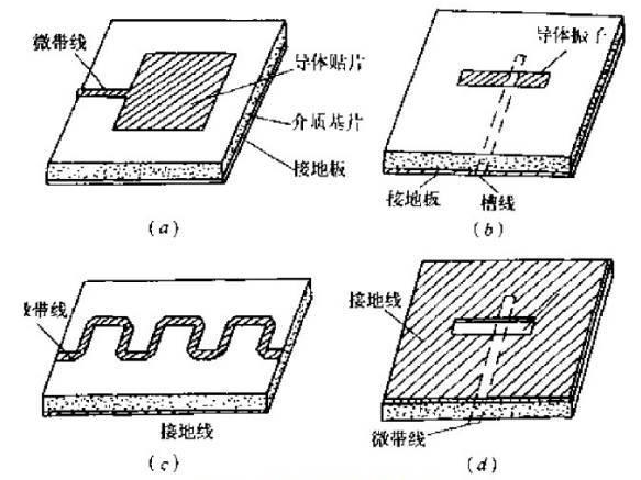

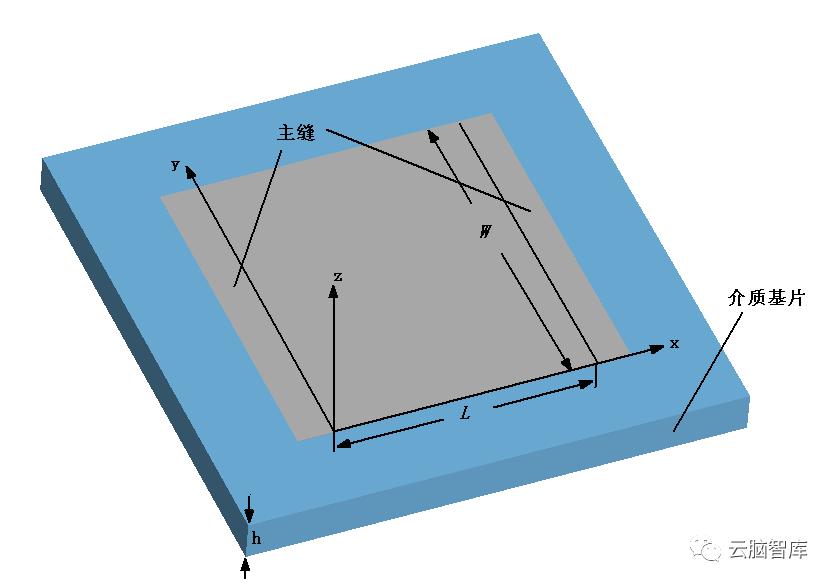

矩形微带贴片天线由三部分组成:
  1. 导电接地板: 通常占据整个基板底部。
  2. 介质基板: 具有一定厚度和介电常数的材料。
  3. 矩形导电贴片: 位于基板顶部的矩形导体,是辐射元件。
天线工作时,贴片与地板之间形成谐振腔。电磁波主要从贴片的两个辐射边(沿宽度方向的两条边)泄漏出来,形成辐射场。
设计目标:
确定天线的主要几何尺寸(贴片长度 L、宽度 W)、馈电位置以及选择合适的介质基板(介电常数 εᵣ,厚度 h),使其在目标频率 fᵣ 上谐振,并满足阻抗匹配(通常匹配到50Ω)和辐射特性**要求(如增益、波束宽度)。

步骤2:计算贴片宽度 (W)
贴片宽度主要影响天线的阻抗辐射效率。一个经验公式是:
[ W = \frac{c}{2f_r} \sqrt{\frac{2}{\epsilon_r + 1}} ]
  • c = 光速 (3×10⁸ m/s)
  • fᵣ = 目标谐振频率 (Hz)
  • εᵣ = 基板相对介电常数
这个公式给出了一个较好的起点,确保一定的辐射效率(通常W越大效率越高,但过宽会导致高次模)。
  • 计算示例 (fᵣ = 2.45 GHz, εᵣ = 3.48): [ W = \frac{3 \times 10^8}{2 \times 2.45 \times 10^9} \times \sqrt{\frac{2}{3.48 + 1}} \approx 0.048 \, \text{m} = 48 \, \text{mm} ]
步骤3:计算有效介电常数 (εᵣₑff)
由于电场线部分在空气中,部分在介质中,需要计算一个等效的介电常数用于长度计算:
[ \epsilon_{reff} = \frac{\epsilon_r + 1}{2} + \frac{\epsilon_r - 1}{2} \left( 1 + 12 \frac{h}{W} \right)^{-1/2} ]
  • h = 基板厚度 (m)
  • W = 步骤2计算的宽度 (m)
  • 计算示例 (W = 48mm, h = 0.762mm): [ \epsilon{reff} = \frac{3.48 + 1}{2} + \frac{3.48 - 1}{2} \left( 1 + 12 \times \frac{0.000762}{0.048} \right)^{-1/2} \approx \frac{4.48}{2} + \frac{2.48}{2} \times (1 + 12 \times 0.015875)^{-0.5} ] [ \epsilon{reff} \approx 2.24 + 1.24 \times (1 + 0.1905)^{-0.5} \approx 2.24 + 1.24 \times (1.1905)^{-0.5} ] [ \epsilon_{reff} \approx 2.24 + 1.24 \times 0.917 \approx 2.24 + 1.137 \approx 3.377 ]
步骤4:计算贴片长度 (L)
贴片的物理长度 L 应略小于自由空间波长的一半,需考虑边缘场效应(边缘电容使谐振长度缩短)。公式如下:
[ L = \frac{c}{2fr \sqrt{\epsilon{reff}}} - 2\Delta L ]
  • ΔL 是等效边缘延伸量,由下式计算:
[ \Delta L = 0.412h \frac{(\epsilon{reff} + 0.3) (\frac{W}{h} + 0.264)}{(\epsilon{reff} - 0.258) (\frac{W}{h} + 0.8)} ]
  • 计算示例:
    • 首先计算 ΔL (W/h = 48 / 0.762 ≈ 63): [ \Delta L = 0.412 \times 0.000762 \times \frac{(3.377 + 0.3) (63 + 0.264)}{(3.377 - 0.258) (63 + 0.8)} \approx 0.000314 \times \frac{3.677 \times 63.264}{3.119 \times 63.8} ] [ \Delta L \approx 0.000314 \times \frac{232.7}{199.0} \approx 0.000314 \times 1.169 \approx 0.000367 \, \text{m} = 0.367 \, \text{mm} ]
    • 然后计算 L: [ L = \frac{3 \times 10^8}{2 \times 2.45 \times 10^9 \times \sqrt{3.377}} - 2 \times 0.000367 ] [ L = \frac{3e8}{4.9e9 \times 1.837} - 0.000734 \approx \frac{3e8}{9.0013e9} - 0.000734 ] [ L \approx 0.03333 - 0.000734 \approx 0.0326 \, \text{m} = 32.6 \, \text{mm} ]
