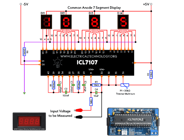

3半或4ADC实现2v量程数字电压表
请问有大佬会设计3半mc14433ADC或者4半ICL7135ADC实现数字直流电压表设计吗,用纯硬件,不用单片机

采用数字电压表专用IC来制作数码管电压表
对于不会单片机编程的电子初学者来说,采用ICL7107(外形如上图所示)这类数字电压表专用IC来制作数码管电压表是比较合适的。
