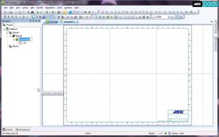

在PADS软件中编辑原理图图框(Border/Schematic Border)通常指修改或自定义原理图页面外框、标题栏信息等。以下是中文操作指南:
1. 进入图框编辑模式
  • 打开原理图(.sch文件)。
  • 在菜单栏选择 工具(Tools) > 图框(Sheet Border) > 编辑(Edit)
  • 此时软件进入图框编辑状态(标题栏显示"Sheet Border Edit Mode"),其他绘图功能暂时禁用。
2. 编辑图形元素
  • 移动/删除/添加图形
    • 选择对象:单击选中线段、矩形或文字框。
    • 删除:按 Del 键或右键选择 删除(Delete)
    • 绘制新图形:使用左侧绘图工具栏的 线(Line)矩形(Rectangle) 等工具绘制边框或分割线。
    • 调整尺寸:选中图形后拖动顶点调整大小。
  • 修改线条属性
    • 双击线段 → 在弹出窗口中修改 宽度(Width)线型(Style)(实线/虚线等)。
3. 编辑标题栏文字
  • 修改预定义字段
    • 双击标题栏中的文字(如 $SHEET$REV$PAGE_OF_PAGES)→ 在 文本(Text)属性(Properties) 窗口直接编辑内容。
    • 注意:含 $ 符号的变量(如 $TITLE)通常关联项目属性,可通过 文件(File) > 属性(Properties) 全局修改。
  • 自定义静态文字
    • 使用 文本(Text) 工具添加新文字框,输入固定内容(如公司名称)。
  • 文字格式调整
    • 选中文字 → 右键选择 属性(Properties) → 修改字体、大小、对齐方式。
4. 使用特殊变量(自动更新)
标题栏常用系统变量(区分大小写): 变量名 说明
$SHEET 当前页码
$PAGE_OF_PAGES 总页数(格式:Page X of Y)
$TITLE 项目标题(在文件属性中设置)
$REV 修订版本
$DATE 当前日期(保存时更新)
$TIME 当前时间(保存时更新)
5. 保存自定义图框
  1. 编辑完成后,点击菜单 文件(File) > 退出图框编辑(Close Border Editor)
  2. 保存为模板(推荐):
    • 退出编辑后 → 工具(Tools) > 图框(Sheet Border) > 保存(Save)
    • 将自定义图框保存到PADS库路径(如 ...\PADS Projects\Libraries\),文件扩展名通常为 .pbv
  3. 应用新图框:
    • 工具 > 图框 > 添加(Replace) → 选择保存的 .pbv 文件应用到当前图纸。
6. 常见问题
  • 图框无法选中?
    确保已通过 工具 > 图框 > 编辑 进入编辑模式。
  • 变量不更新?
    检查变量名拼写(如 $SHEET$sheet),并确认在 文件 > 属性 中填写了对应值。
  • 标题栏文字重叠?
    调整文本框尺寸或换行符(\n)分隔内容。
重要提示
  • 备份原图框:修改前备份默认图框文件(default.pbv)。
  • 全局应用:在 设置(Setup) > 图页(Sheets) 中可一次性替换所有页面的图框。
  • 规范统一:企业设计建议统一模板,确保格式标准化。
通过以上步骤即可灵活定制符合需求的原理图边框,提高设计效率。如需批量管理属性,建议配合 文件 > 属性 功能全局设置项目信息。
