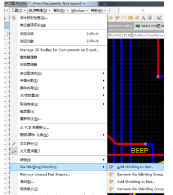

Altium Designer19 添加缝合过孔操作
一,整板添加缝合地过孔Altium19(高版本的AD都可以)中的“给网络添加缝合”功能可以让软件来自动完成整板打添加地过孔工作。方法如下:1.打开PCB编辑界面,执行菜单栏命令“工具”→“缝合
