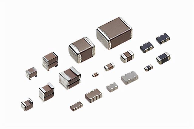

一、封装尺寸(外形尺寸)
  1. 核心概念:标准尺寸编码
    • 贴片电容最常见的封装尺寸使用两位或四位数字组成的“英制代码”或“公制代码”来表示其长度和宽度(单位不同)。
    • 英制代码 (EIA Imperial Code):英寸(inch) 为单位。两位数字表示长(长边方向)和宽(短边方向)的 “百分之一英寸” (0.01 inch) 数值。
    • 公制代码 (IEC Metric Code):毫米(mm) 为单位。四位数字表示长(长边方向)和宽(短边方向)的 十分之一毫米 (0.1 mm) 数值。
  2. 常用封装尺寸对照表
    英制代码 (inch) 公制代码 (mm) 长度 L (mm) 宽度 W (mm) 高度 H (mm) 常见范围 备注 (手工焊接难度)
    0201 0603 0.60 ± 0.03 0.30 ± 0.03 0.23 - 0.33 极小,极难手工焊
    0402 1005 1.00 ± 0.05 0.50 ± 0.05 0.30 - 0.60 小,较难手工焊
    0603 1608 1.60 ± 0.10 0.80 ± 0.10 0.45 - 0.80 常用,有一定基础可手工焊
    0805 2012 2.00 ± 0.15 1.25 ± 0.15 0.50 - 1.25 最常用,容易手工焊
    1206 3216 3.20 ± 0.20 1.60 ± 0.15 0.55 - 1.60 常用,容易手工焊
    1210 3225 3.20 ± 0.20 2.50 ± 0.20 0.80 - 1.80 较常用,容易手工焊,功率/高容量
    1808 4520 4.50 ± 0.30 2.00 ± 0.20 1.20 - 3.00 较大,用于更高电压/容量
    1812 4532 4.50 ± 0.30 3.20 ± 0.25 1.00 - 4.00 大容量/高电压常用,易焊
    1825 4564 4.50 ± 0.30 6.40 ± 0.30 1.20 - 5.00 大尺寸,高容量/电压
    2220 5650 5.70 ± 0.30 5.00 ± 0.30 1.00 - 7.00 大型电容
    2225 5664 5.70 ± 0.30 6.40 ± 0.30 1.50 - 8.00 大型电容

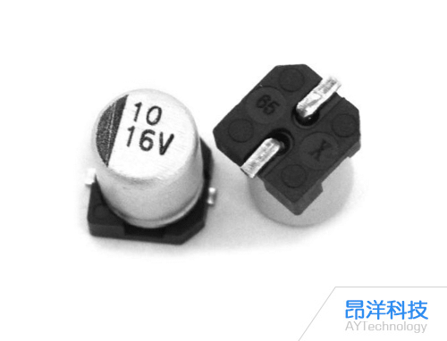

三、其他重要特点
  • 结构差异:
    • 多层陶瓷电容 (MLCC): 最常见,由多层陶瓷介质和内电极交替堆叠烧结而成。
    • 钽电容: 通常外壳有颜色条纹(标示极性),有特殊封装代码(如A/B/C/D型对应不同尺寸),容量密度高,ESR比MLCC高,有极性。
    • 铝电解电容: SMD封装常见于较大容值(如>22µF)。需要区分极性和非极性。尺寸较大(如7343, D型等),高度较高。有使用寿命限制(电解液会干涸)。
    • 薄膜电容: SMD封装相对较少见,用于特定高频、高精度场合。
  • 终端标识:
    • MLCC通常没有极性(双面电极)。少数特殊高压、高频或一端接屏蔽层的MLCC可能有极性标识。
    • 钽电容必定有极性:外壳一端通常有醒目的色带(通常是黄色或白色),标示正极
    • 铝电解电容有极性:外壳上通常有一个黑色半圆或一个长条区域标示负极(-)。
  • 焊盘设计: PCB焊盘设计需要严格遵循IPC标准或制造商Datasheet推荐值,否则会导致焊接不良(立碑、虚焊)、应力开裂等问题。
