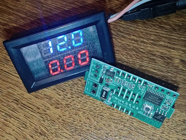

基于CW32F003E4P7的数字电压电流表产品方案
产品实物: 一、产品概述 数字电压电流表,又称为数显电流电压表,是以数字形式显示,能够同时检测电流电压两种电参量的仪表。随着数字技术和微电脑技术的不断发展,这类仪表以芯片为核心,广泛应用于工业

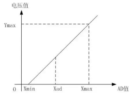

CW32数字电压电流表软件进阶教程-3.电压电流标定
标定是通过测量标准器的偏差来补偿仪器系统误差,从而改善仪器或系统准确度、精度的操作。为了提高电压电流表在测量时的测量精度和准确度,需要对电压电流进行标定校准。 常见的标定原理如下:假设一个采样系统
