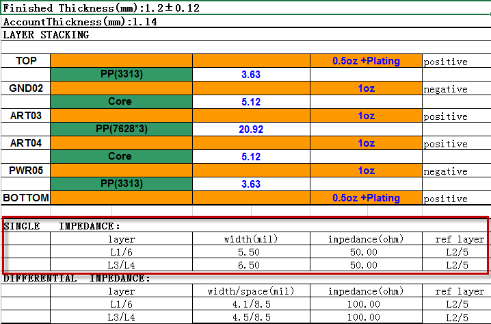

  3. 高频信号 / 阻抗控制线 (如 USB, HDMI, MIPI, 射频信号):
    • 由阻抗要求决定! 宽度是影响特性阻抗的关键参数之一。
    • 常见阻抗值: 50Ω (单端射频, 时钟线), 90Ω (单端差分参考), 100Ω (最常见的差分阻抗,如 USB, Ethernet, PCIe)。
    • 如何确定:
      • 需要知道 PCB 的叠层结构(各层厚度、介电常数)、目标阻抗值、铜厚。
      • 使用 PCB 厂商提供的阻抗计算工具或专业软件来计算所需的走线宽度以及与其他层/线的间距。
      • 无法给出典型宽度,因为它高度依赖于具体的 PCB 材料和结构(例如芯板厚度不同,要达到50Ω,宽度可能从 0.1 mm0.4 mm 不等)。

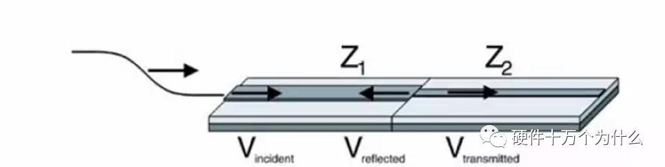

在进行PCB布线时,经常会发生这样的情况:线通过某区域时,由于该区域布线空间有限,不得不使用更细的线条,通过这区域后,线条再恢复原来的宽度线宽度变化会引起阻抗变化,因此发生反射,对信号产生影响。
