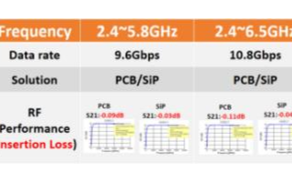

系统级封装SiPPCB的设计优势
系统级封装SiPPCB硬板同样具有独特的优势。当系统级封装SiP把信号整合在硬板后,硬板所需要的节点只剩下8个,即只需在这8个节点焊上各自所需功能的线即可完成耳机组装,使耳机成品集结更多的功能、更多不同的外形,让消费者有更多的选择方案。
2022-08-09 15:27:14

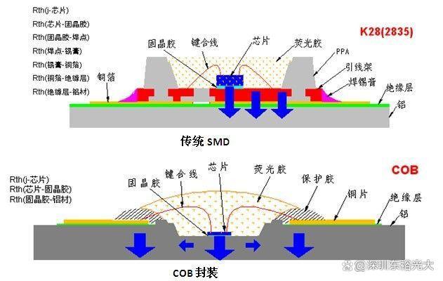

COB封装与传统封装的区别及常见问题
COB封装(Chip-on-Board)是一种将芯片直接粘贴在印刷电路板(PCB封装方式,而传统的封装方式通常是将芯片焊接在PCB
2024-01-30 10:56:26

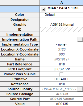

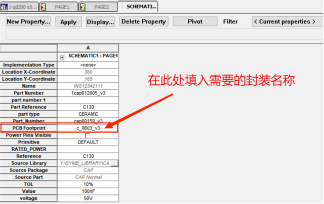

ORCAD原理图中怎么去指定器件的封装呢?
的属性框,如图4-1所示; 图4-1 元器件属性框示意图 第二步,元器件的属性框中,我们可以找到有一栏叫做PCB Footprint,这一栏就是器件的封装名称,我们只需要在这一栏填上相对应的封装名称即可; 最后,PCB Footprint这一栏所填写的封装名称必须
2020-06-12 16:37:34
