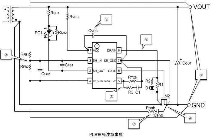

提高AC/DC转换器效率的二次侧同步整流电路设计-实装PCB布局相关的注意事项
本文将介绍本设计中的安装电路PCB)版图与元器件布局相关的注意事项。实装PCB布局相关的注意事项:下面以下图中的电路图(低边型)为例,汇总了PCB布局相关的注意事项
