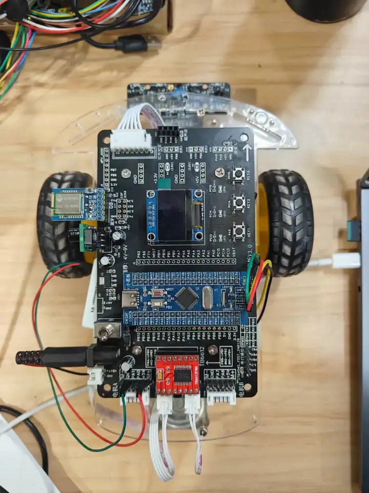

基于CW32的遥控循迹小车
本实验是使用CW32单片机制作一个入门的遥控循迹小车。遥控采用蓝牙配合手机APP进行遥控。循迹使用一个5路的循迹模块。使用OLED模块进行显示当前小车状态。

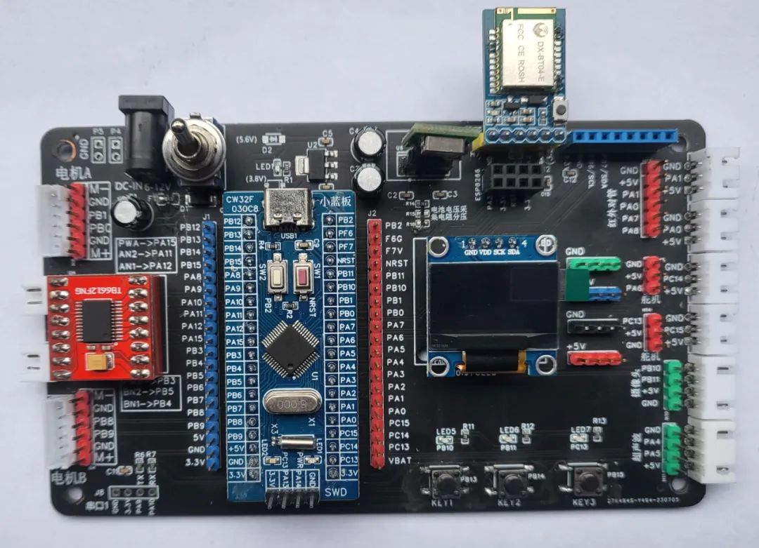

【项目展示】基于CW32的遥控循迹小车
蓝牙模块、OLED屏幕、TB6612和红外循迹模块组成,电源采用可充电锂电池供电,建议不要使用 1.5V 干电池供电。 图1 CW32小车 二、硬件部分 2.1主控 小车主控板由小蓝板和控制底板组成,小蓝板通过排母与控制底板相连,控制底板上还预留了按键等功能。主控的原理图分别如下: 图

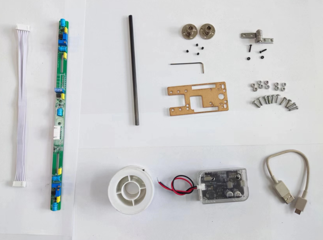

20.0-电磁杆的组装和实物介绍“这个是就是你想要的“-智能车电磁组 电磁循迹小车
电子设计大赛20.0-电磁杆的组装和实物介绍“这个是就是你想要的“-智能车电磁组 电磁循迹小车 电磁循迹 电磁循迹小车代码 电磁杆的制作 电磁杆原理图PCB设计

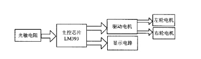

采用LM393设计的太阳能发电循迹小车
循迹小车是这种能够顺着预置的运动轨迹线路行车的小车,在很多实验教学场所均有运用。而在循迹小车行车的全过程中,怎么让小轿车可以精确地顺着运动轨迹路线行车而不出现很大的误差,是运用循迹小车的本质。

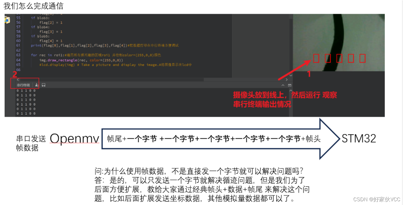

19.3-星曈科技 openmv Hopenmv发送五个uchar Openmv+STM32F103C8T6视觉巡线小车 STM32循迹小车系列教程
19.3-【星曈科技】openmv Hopenmv发送五个uchar Openmv+STM32F103C8T6视觉巡线小车 STM32循迹小车系列教程 使用OpenMV循迹 openMV寻迹与小车控制
