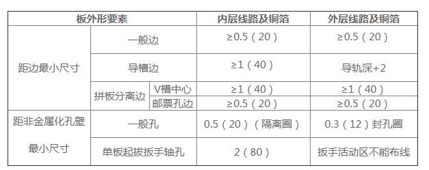

  3. DFM(可制造性)
    • 走线避开板边(≥0.3mm),防止加工损伤。
    • 测试点直径≥0.8mm,并标注清晰。

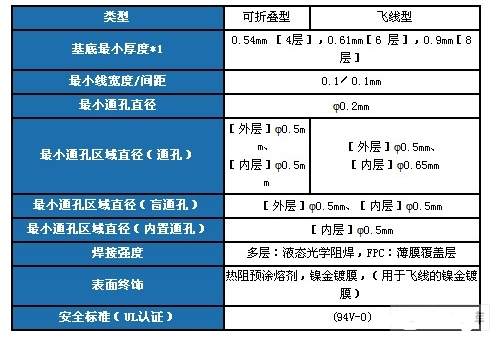

四、典型参数参考
参数 PCB FPC
最小线宽/线距 0.15mm (6mil) 0.1mm (4mil)
铜厚 1oz (35μm) 0.5-1oz (18-35μm)
弯曲半径 不适用 ≥10倍板厚(动态弯折)
过孔孔径 ≥0.2mm (8mil) 尽量少用
