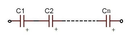

好的,电容串联后总容量的计算方法如下,遵循 倒数和的倒数 规则:
核心公式
电容器串联时,其等效总容量(Cₜₒₜₐₗ 或 Cᵧ) 等于 各个分电容容量(C₁, C₂, C₃, ..., Cₙ)的倒数的和的倒数
数学表达式
1 / Cₜₒₜₐₗ = 1 / C₁ + 1 / C₂ + 1 / C₃ + ... + 1 / Cₙ
或者写成:
       1
Cₜₒₜₐₗ = --------------------------
       1/C₁ + 1/C₂ + 1/C₃ + ... + 1/Cₙ
或者符号表示为:
Cₜₒₜₐₗ = ( Σ (1 / Cᵢ) )⁻¹    (其中 i 从 1 到 n)

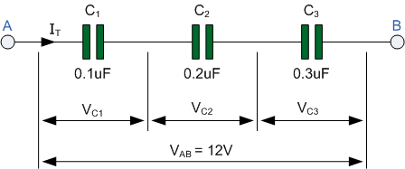

例子
假设三个电容串联:C₁ = 10μF, C₂ = 15μF, C₃ = 30μF。求等效总容量 Cₜₒₜₐₗ?
  1. 计算倒数:
    • 1 / C₁ = 1 / 10μF = 0.10 (1/μF)
    • 1 / C₂ = 1 / 15μF ≈ 0.0667 (1/μF)
    • 1 / C₃ = 1 / 30μF ≈ 0.0333 (1/μF)
  2. 求倒数和:
    • 0.10 + 0.0667 + 0.0333 ≈ 0.20 (1/μF)
  3. 对总和取倒数求 Cₜₒₜₐₗ:
    • Cₜₒₜₐₗ = 1 / 0.20 (1/μF) = 5 μF
结论: 三个电容(10μF, 15μF, 30μF)串联后的等效总容量是 5μF。验证一下:这个值(5μF)小于所有分电容容量(10μF、15μF、30μF),符合特性1。

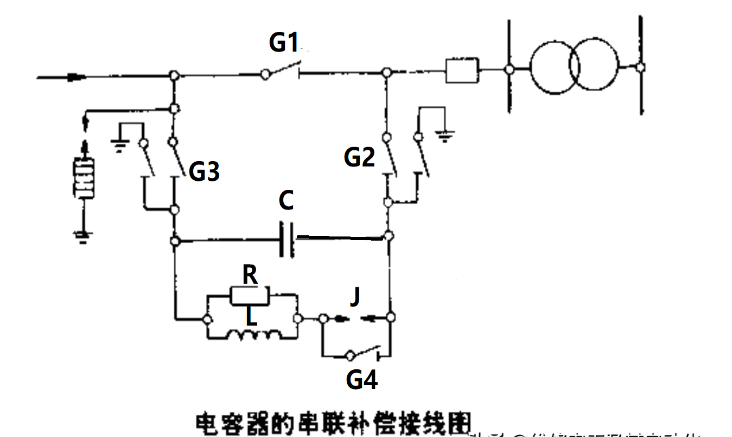

电容器串联补偿装置接线图分享
电力电容器除用于并联补偿外,还可用于串联补偿。通常,电容器串联补偿装置既可装在线路末端,也可装在线路首端或线路中间。在35千伏电网中,多设在末端变电所中。下图示出电容器串联补偿装置接线图 。
