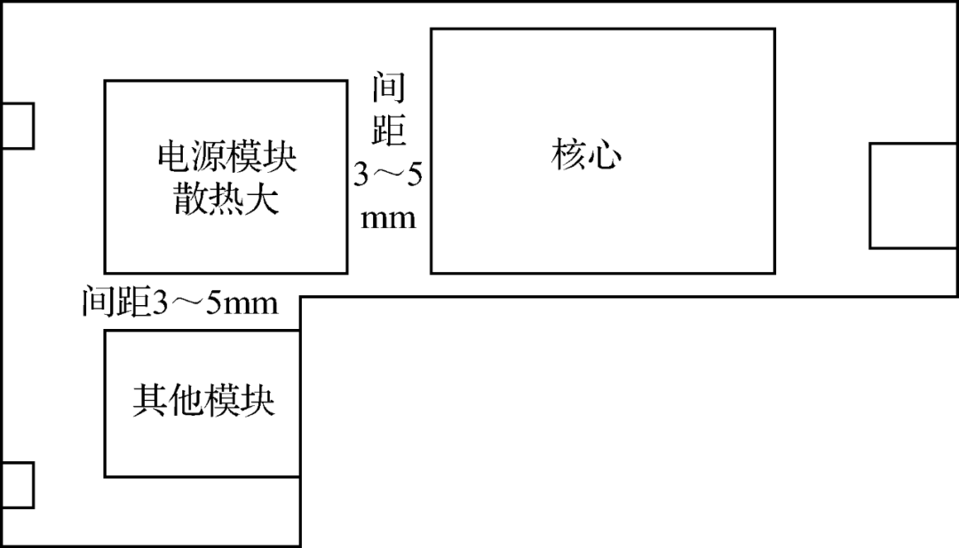

pcb通用布局规则有哪些
布局要先有预布局,不要拿到板子就直接就开始布局,预布局可以基于模块抓取之后,在PCB板内进行画线信号流向的分析,之后再基于信号流向分析,在PCB板里面绘制模块辅助线,评估模块在PCB里面的大概位置和占用范围大小,绘制辅助线线宽40mil。

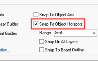

十条altium designer软件常用技巧
在使用altium designer画PCB时,在PCB界面画线找不到焊盘的中心点,将输入法切换到英文状态,按键盘D---O---勾选snap to object hotspots即可。
