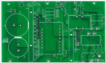

好的,PCB板上的孔径(主要指元件安装孔)与引脚直径的匹配是保证可装配性、焊接可靠性和电气连接的关键。以下是用中文总结的关键点、标准和建议:
? 一、 孔径的定义与重要性
  • 对象: 这里讨论的孔径主要指镀通孔的直径(元件引脚插入和焊接的地方)。
  • 重要性: 孔径必须大于引脚直径,以留出空间容纳引脚本身、焊料以及在焊接过程中可能产生的气体逸出,但也不能过大,否则会导致焊接困难、焊点空洞、连接不牢甚至引脚松动等问题。
? 二、 孔徑的选择标准(核心原则)
孔径的选择取决于引脚的直径(最大尺寸)制造公差工艺要求。目标是确保引脚能顺利插入并有足够的空间进行良好焊接。
  • 核心计算公式:
    • 计算孔径 ≈ 最大引脚直径 + 引脚的制造公差 + 孔径制造公差 + 所需的最小间隙 + 电镀层厚度余量 + 安全系数
  • 经验法则(常用简化版):
    • 对于最常见的通孔元件(电阻、电容、二极管、DIP IC等):
      • 孔径 ≈ 引脚最大直径 + 0.15 mm ~ 0.4 mm
      • 更常用也更安全的做法是:孔径 ≈ 引脚最大直径 + 0.2 mm孔径 ≈ 引脚最大直径 + 8 mil (0.2032 mm)
    • 更精确地考虑:
      1. 确定最大引脚直径: 查阅元件规格书,找到引脚直径的最大值(包括引脚本身和任何镀层的厚度,如镀锡/锡铅会使引脚略粗)。不能使用标称值或最小值。
      2. 考虑公差:
        • 引脚公差: 规格书中给出的引脚直径允许的变化范围。
        • 孔径加工公差: PCB制造厂商能保证的孔径精度(钻头磨损、钻孔精度等)。一般为±0.05 mm到±0.1 mm(取决于板厂能力和孔径大小)。
      3. 最小间隙要求:
        • 这个间隙是为了容纳焊料流入、确保引脚与孔壁不直接接触产生应力,以及防止插入时引脚卡死。通常最小值在0.05mm到0.15mm之间。
        • 关键: 这个间隙必须大于引脚正公差、孔径负公差以及电镀层厚度的总和。否则在最坏情况下会出现引脚塞不进孔的情况。
      4. 电镀层厚度:
        • PTH孔需要化学沉铜和镀铜(可能还包括最终表面处理如喷锡、沉金等),这个过程会在孔壁上沉积一层铜层(通常在20μm - 40μm,即0.02mm - 0.04mm)。这会实际缩小钻孔完成的孔径。
        • 设计时选择的钻孔孔径需要在完成电镀后,孔内径(钻孔孔径 - 2倍电镀铜厚)仍然满足插装要求。
        • 设计文件上的孔径通常是成品孔(Finished Hole Size) 要求(即电镀后最终孔的直径)。板厂会根据成品孔要求和他们的电镀能力反推应该钻多大的孔(Tooling Size)。
      5. 插入力:
        • 对于需要较大插入力或压接的元件(如大电流连接器、压接端子),需要更大的间隙(例如0.3mm - 0.5mm甚至更大)以避免应力损坏孔壁或元件。
      6. 焊接方式:
        • 波峰焊通常需要比手工焊稍大一点的间隙(约0.05mm - 0.1mm额外),以保证焊料能顺利上锡并减少桥连。
? 三、 引脚直径的理解
  • 查阅规格书: 获取引脚的标称直径公差范围(通常是±X)。
  • 实测: 对于关键或新元件,建议使用千分尺实际测量一批引脚(包含引脚主体和可能的弯曲、电镀增厚),找出实测最大值
  • 材料: 引脚是铜合金、钢引线、还是其他?不同材料刚性不同,对间隙要求稍有差异。
  • 镀层: 金层很薄(几微米),影响可以忽略。锡/锡铅镀层可能增加0.01mm - 0.03mm,需要计入最大直径。
  • 引脚形状: 圆形引脚的直径是明确的。方形/矩形引脚需要按对角线尺寸或最大尺寸计算。异形引脚按最大轮廓尺寸估算。
? 四、 IPC标准参考
  • IPC-7251/IPC-7351 (Generic Requirements for Through-Hole Design and Land Pattern Standard):
    • 这是业界最常用的关于通孔焊盘(包括孔径)设计的标准。它提供了基于不同元件封装类型、焊接方式、可靠性等级的设计指南。
    • 标准根据IPC的3个等级定义了不同的设计余量:
      • Class 1: 通用电子产品。孔径最大可放宽到引脚最大直径+0.35mm (或+14mil)。
      • Class 2: 专用服务电子产品(如商用、汽车、工业)。常用且推荐的等级。孔径≈引脚最大直径+0.25mm (或+10mil) 是一个好的起点。
      • Class 3: 高可靠性电子产品(如军用、航天、医疗生命支持)。要求最严格,间隙较小(通常≤0.15mm),但公差控制更严。设计建议非常接近引脚最大直径,例如+0.15mm (或+6mil),但必须严格考虑所有公差。
    • 强烈建议参考IPC标准中的详细表格和公式,并考虑实际选择的Class等级。
? 五、 制造公差与能力
  • 钻孔能力:
    • 最小钻孔孔径: PCB厂通常能钻的孔在0.15mm (6mil)0.2mm (8mil) 左右(用激光钻孔可达更小,但这不是插装孔)。厚径比(板厚/孔径)越大,钻孔越难,偏差越大,通常建议≤10:1(如1.6mm板厚,孔径≥0.16mm),高可靠板可能需要≤8:1。
    • 孔径公差: 通常在±0.05mm (2mil) 到 ±0.10mm (4mil) 之间。
  • 电镀均匀性: 铜层厚度在板面分布可能不均匀。
  • 沟通: 设计前务必与PCB制造商确认他们的最小孔径、孔径公差范围、典型电镀层厚度。这将影响设计孔径的选择。好的设计需要在制程能力和设计需求之间平衡?。
? 总结:关键要点
  1. 孔比脚大: 孔径必须大于引脚的最大可能直径。
  2. 计算依据: 孔径 ≈ 引脚最大直径 + 公差(引脚+孔径)+ 最小间隙 + 电镀余量 + 安全余量
  3. 经验起点: 孔径 ≈ 引脚最大直径 + 0.20mm (或 +8mil) 是通用Class 2产品的良好起始点。
  4. 考虑公差: 在最坏组合公差(引脚最大 + 孔径最小)下,必须仍有足够的正间隙容纳电镀和进行焊接。
  5. 参考IPC: IPC-7251/IPC-7351是权威参考,强烈建议查阅并根据产品可靠性等级(Class 1/2/3)选择设计规则。
  6. 沟通制造商: 了解并尊重PCB工厂的工艺能力和公差(最小孔径、孔径公差、电镀厚度)。
  7. 实测验证: 对于关键元件和批量生产,测量引脚的实际最大值是明智的做法。
  8. 区别对待:
    • 普通插件元件:+0.20mm左右。
    • 压接或大电流连接器:需要更大间隙(如+0.3mm到+0.5mm或更大)
    • 极高密度/高可靠:遵循IPC Class 3标准(更严格公差控制,相对小的间隙)。
  9. 注意“成品孔”: Gerber文件或制板说明中标注的孔径通常是电镀后需要达到的最终孔径(Finished Hole Size)。板厂会据此计算钻孔尺寸。
遵循这些原则,并做好设计与制造的沟通验证,就能为PCB上的通孔元件选择合理可靠的孔径,确保生产顺利和产品良率?。
