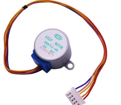

以下是基于STM32连接步进电机的详细接线指南(以常见的A4988DRV8825驱动模块为例),注重实用性和安全:
核心接线原理
  1. STM32驱动模块 (控制信号)
    • 使用GPIO输出脉冲(STEP)和方向(DIR)信号
    • 电压匹配:STM32为3.3V逻辑,需确认驱动模块是否支持(多数模块兼容3.3V输入)
  2. 驱动模块步进电机 (动力输出)
    • 模块输出大电流驱动电机线圈(常见4线/6线双极性电机)
  3. 电源驱动模块 (电机供电)
    • 使用独立电源供电,电压/电流需匹配电机需求(切勿与STM32共用5V输出!)
接线步骤 & 示意图
1. 控制信号线 (STM32 → 驱动模块)
STM32引脚 驱动模块信号 功能 注意事项
GPIO_PIN STEP 脉冲信号(每个脉冲走一步) 需配置为推挽输出
GPIO_PIN DIR 方向控制(高/低电平) 高低电平决定正反转
GND GND 信号地 必须共地!
(可选)GPIO_PIN ENABLE 使能(低电平有效) 不使用时拉低启用
# 示例配置(以STM32F4为例):
+ STEP   → PA0 (GPIO_Output)
+ DIR    → PA1 (GPIO_Output)
+ ENABLE → PA2 (GPIO_Output, 初始置低电平)
+ GND    → 驱动模块GND
2. 电机动力线 (驱动模块 → 步进电机)
电机类型 接线方式
4线双极性电机 直接接入:A+, A-, B+, B-
6线电机 使用中间抽头(需查手册)
! 重要:用万用表测线圈!同一相的两线应导通。
3. 电机电源 (外部电源 → 驱动模块)
电源参数 要求
电压 根据电机额定电压选择(通常12V-24V)
电流 ≥电机额定电流(留20%余量)
接线 VMOT(正极), GND(负极)
- 警告:切勿将此电源接STM32!可能烧毁MCU!
4. 逻辑电源 (可选)
// 若驱动模块有VDD引脚(非必需):
+ 驱动模块VDD → STM32的3.3V(仅当模块需逻辑供电时)
关键安全设置
  1. 电流调节
    • A4988/DRV8825需通过电位器调节输出电流(参考公式:Iout = Vref × 2.5
    • 首次上电前:用万用表测量Vref引脚电压,确保电流不超过电机额定值!
  2. 保护电路
    • VMOT电源入口加100μF电解电容 + 0.1μF陶瓷电容滤波
    • 强烈建议在STEP/DIR信号线上加100Ω电阻限流
完整接线示例 (STM32 + A4988 + 42步进电机)
STM32F103C8T6                A4988模块                 42步进电机              12V电源
  PA0 (STEP)   ---------->   STEP                   A+ ---------> 线圈A+
  PA1 (DIR)    ---------->   DIR                    A- ---------> 线圈A-
  PA2 (EN)     ---------->   ENABLE (低电平使能)      B+ ---------> 线圈B+
  GND          ---------->   GND                    B- ---------> 线圈B-
                                   VMOT ---------> 电源正极
                                   GND  ---------> 电源负极
调试流程
  1. 断开电机,只接控制信号和逻辑电源
  2. 用逻辑分析仪/示波器检测STEP脉冲(或LED闪烁观察)
  3. 接电机后先用手感受是否轻微振动(驱动已工作)
  4. 缓慢增加转速避免失步(初始脉冲频率建议1-100Hz)
? 进阶提示:利用STM32定时器生成PWM脉冲(TIM+GPIO),可实现精确的加速度控制!
遇到问题先检查:
  • 共地是否可靠?
  • 电机线圈配对是否正确?
  • 驱动模块是否过热(需散热片)?
希望这份指南助您高效完成连接!如有特定型号需求,请补充细节进一步优化方案。
