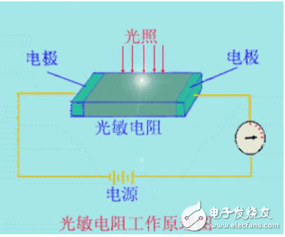

光敏电阻的工作原理是基于内光电效应,即在半导体光敏材料两端装上电极引线,将其封装在带有透明窗的管壳里就构成光敏电阻。

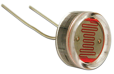

光敏电阻(LDR - Light Dependent Resistor)是一种基于光电导效应的半导体器件,其核心特点是电阻值会随着环境光照强度的变化而发生显著变化
主要特点:
  1. 光照控制电阻: 这是最核心的特点。光照越强,电阻值越低(阻值通常从几兆欧姆下降到几百或几十欧姆);光照越弱,电阻值越高。
  2. 半导体材料: 通常由硫化镉(CdS)或硒化镉(CdSe)等半导体材料制成。
  3. 结构简单,成本低廉: 结构通常是在陶瓷基板上沉积一层光敏材料,两端引出电极。制造成本低。
  4. 响应速度中等: 相比于光电二极管或光电晶体管,其响应速度较慢(通常在几十毫秒到数百毫秒量级)。光照变化后,电阻值需要一点时间才能稳定到新的值。
  5. 光谱响应: 不同材料的光敏电阻对不同波长的光敏感度不同。例如,CdS型对可见光(尤其是黄绿光)敏感,类似于人眼的响应。也有专门对红外光敏感的类型。
  6. 非线性特性: 其电阻-光照关系通常不是严格的线性关系。
  7. 温度敏感性: 电阻值也会受到温度变化的影响,需要在要求高的应用中考虑温度补偿。
  8. 功耗: 在暗态时电阻很高,流过它的电流很小;亮态时电阻低,电流增大。需要注意电路设计避免亮态时功耗过大。
  9. 无极性: 作为两端器件,没有正负极性之分,在直流电路中可以任意方向连接。

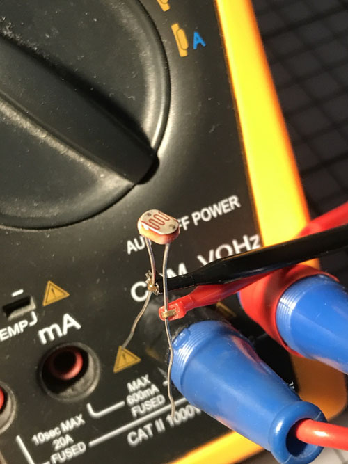

如何测试光敏电阻的性能
测试光敏电阻的性能是一个系统而细致的过程,涉及多个方面的参数测量与评估。以下是对光敏电阻性能测试的详细步骤和方法: 一、基础测试 暗阻检测 :在无光照条件下测量光敏电阻的阻值。这通常使用万用表进行

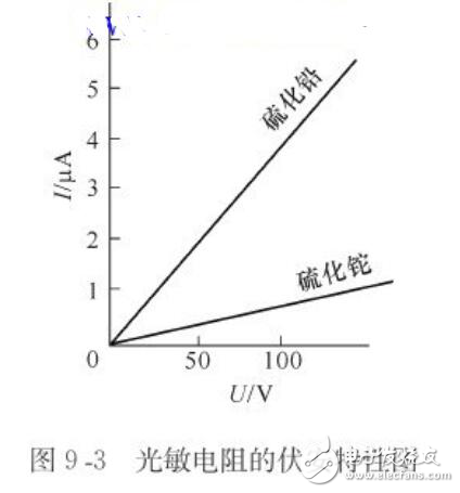

光敏电阻特性
光敏电阻两端所加电压和其内部通过的电流的关系曲线,称为光敏电阻的伏安特性。 一般光敏电阻如硫化铅、硫化铊的伏安特性曲线如图9‐3所示。当光照一定时,其阻值与外加电压无关;所加的电压越高,光电流越大(线性),而且没有饱和现象。在给定的电压下,光电流的数值将随光照增强而增大。

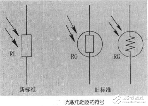

光敏电阻符号
光敏电阻器的电路符号如图所示。其图形符号是在普通固定电阻器的图形符号旁边增加了两个箭头朝里的箭头线——表示接受外来光线的意思,以形象地反映光敏电阻器的电阻值能够随着入射光线的强弱变化而变化。

光敏电阻工作原理图
光敏电阻的工作原理是基于内光电效应。在半导体光敏材料两端装上电极引线,将其封装在带有透明窗的管壳里就构成光敏电阻,为了增加灵敏度,两电极常做成梳状。用于制造光敏电阻的材料主要是金属的硫化物、硒化物和碲化物等半导体。
