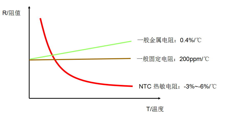

电阻器的阻值变化通常遵循一些可循的规律,主要取决于导致变化的物理因素。以下是常见的一些规律:
  1. 材料(组分)决定的温度系数:
    • 规律: 绝大多数电阻器的阻值都会随温度变化而变化。
    • 正温度系数: 大部分金属材料(如用于线绕电阻、金属膜电阻、金属氧化膜电阻的铜、镍铬合金、锡等)制成的电阻器,电阻值随温度升高而增大 (R ∝ T)。这类似于金属导体的普遍特性(热胀冷缩,原子热运动加剧阻碍电子流动)。
    • 负温度系数: 大部分基材料(如碳膜电阻、实芯电阻)和半导体材料制成的电阻器,电阻值随温度升高而减小 (R ∝ 1/T)。例如,热敏电阻就是专门利用这种显著变化的元件。
    • 规律强度: 变化的幅度和线性度取决于具体材料和生产工艺。精密电阻的温度系数很小,热敏电阻则非常大。
  2. 温度变化(热效应):
    • 规律: 上述温度系数导致的阻值变化,其变化率(斜率)在正常工作温度范围内通常相对恒定(对于非热敏电阻),可以用温度系数来量化。但极端高温或低温下,变化可能非线性。
    • 自热效应: 当电阻器通过大电流时,自身发热(功耗 I²R)导致本体温度升高,进而引起电阻值变化。这种变化会叠加在环境温度变化之上。

总结关键规律:
  • 温度主导: 阻值变化最主要的因素通常是温度,遵循其材料的固有温度系数规律。
