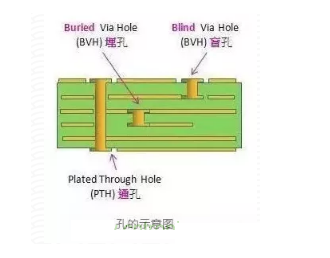

关于PCB阻焊层对铝片塞孔(Aluminum Plug Via)的要求及心得,以下是关键要点和总结:
一、阻焊要求(关键控制点)
  1. 表面平整度
    • 目标:塞孔表面需与铜箔齐平或微凹(≤0.05mm),避免凸起导致阻焊覆盖不良。
    • 控制点:铝浆填充量需精确控制,过少易凹陷,过多则凸起。
  2. 孔内填充致密度
    • 无空洞:填充后需X光检测,确保孔内无气泡、空洞(空洞率<5%),防止后期焊接时孔内藏锡或受热爆裂。
    • 方法:采用真空塞孔工艺或多次填充+烘烤。
  3. 阻焊开窗设计
    • 非焊接孔:完全覆盖阻焊油墨(绿油全塞),避免助焊剂渗入。
    • 焊接孔(需连接):阻焊开窗比塞孔边缘大0.1-0.15mm,确保焊盘可靠焊接。
  4. 阻焊附着力
    • 表面处理:铝片塞孔后需微蚀或等离子清洗,去除氧化层,增强绿油附着力。
    • 油墨选择:用高附着力阻焊油墨(如聚酰亚胺类),并通过百格测试验证。
  5. 热应力可靠性
    • 热循环测试:需通过3次288℃回流焊或-55℃~125℃冷热冲击,确认阻焊层无裂纹、铝片无脱落。
二、实践心得(经验总结)
  1. 铝浆性能是核心
    • 选用低收缩率、高导热铝浆(热导率>2W/mK),避免烘烤后收缩导致凹陷。
    • 烘烤曲线优化:阶梯式升温(如80℃→120℃→150℃,各段30分钟),减少气泡产生。
  2. 阶梯覆盖能力
    • 塞孔边缘易形成“台阶”,阻焊层需具备良好流平性,建议使用低粘度油墨,喷涂工艺比丝印更易覆盖台阶。
  3. DFM协同设计
    • 孔径>0.8mm时推荐用铝片塞孔;<0.5mm建议改用铜浆或树脂塞孔。
    • 位置避让:塞孔边缘距走线>0.2mm,防止应力撕裂线路。
  4. 关键检测项
    • 切片分析:首件确认填充率>95%且无分层。
    • 热应力测试:Tg>170℃的板材更适用,避免多次回流后孔壁分离。
  5. 常见失效对策 问题现象 原因 解决方案
    阻焊层起泡 孔内残留水分/挥发物 延长烘烤时间(150℃ 1.5小时)
    焊接后孔周开裂 CTE不匹配 改用CTE适配的柔性铝浆
    绿油覆盖不全 阶梯高度>0.1mm 塞孔后先磨板再印刷阻焊
三、特别提示
  • 铝片氧化风险:塞孔后需24小时内完成阻焊印刷,或存储于氮气柜中。
  • 成本权衡:铝片塞孔成本比树脂塞孔高30%以上,适合高散热需求场景(如LED基板、电源模块)。
总结:铝片塞孔的核心在于 “填充致密+阻焊阶梯覆盖”,需从材料选型、工艺参数、DFM三方协同把控。建议在小批量试产时做充分可靠性验证(热循环、切片),再导入量产。
