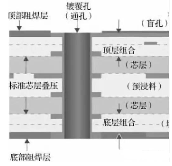

PCB过孔的载流能力(载流容量)取决于多个因素,其计算涉及物理尺寸、材料特性和环境条件。以下是关键要点及计算公式(基于IPC-2152标准):
核心影响因素:
  1. 过孔尺寸
    • 孔径(Drill Size):导通孔内径(单位:mil或mm)。
    • 镀铜厚度(Plating Thickness):孔壁铜层厚度(通常≥0.8mil/20μm,H板可达1mil/25μm)。
    • 焊盘直径(Pad Size):外层/内层焊环尺寸。
  2. 温升要求(ΔT)
    载流量随允许温升升高而增大(如ΔT=10℃ vs ΔT=40℃)。
  3. 基材导热性
    高频板(如金属基板、陶瓷基板)散热更佳,载流能力更高。
  4. 电流类型
    直流(DC)与低频交流适用;高频交流需考虑趋肤效应(电流趋向孔壁表面)。
常用计算公式(IPC标准):
简化公式(用于初步估算)
每1安培(A)电流所需过孔直径:
[ \text{孔径 (mil)} \approx \frac{I}{0.034 \cdot \Delta T^{0.44}} ]
注:适用于ΔT ≤ 30℃, 铜厚≈25μm。
精确公式(IPC-2152)
过孔载流能力:
[ I = K \cdot \Delta T^{0.44} \cdot (A_{\text{孔}})^{0.725} ]
  • ( I ):最大电流(A)
  • ( K ):材料系数(FR4板取K=0.048)
  • ( A{\text{孔}} ):孔壁横截面积(mil²)
    [ A
    {\text{孔}} = \pi \cdot \text{孔径} \cdot \text{镀铜厚度} ]
示例计算
  • 孔径=0.3mm (12mil),铜厚=25μm (1mil),ΔT=20℃
    [ A_{\text{孔}} = \pi \times 12 \times 1 \approx 37.7 \, \text{mil}^2 \ I = 0.048 \times 20^{0.44} \times 37.7^{0.725} \approx 3.2 \, \text{A} ]
关键设计建议:
  1. 高电流场景
    • 多过孔并联:2个过孔并联载流≈单孔的1.9倍(非2倍)。
    • 加厚镀铜:要求板厂≥35μm(如电源层过孔)。
  2. 避免误区
    • 内外层差异:内层铜厚常<外层,需单独计算内层载流。
    • 热耦合效应:密集过孔需降额使用(经验值:间距≥2倍孔径)。
  3. 散热增强
    • 非隔离过孔填锡(Via Filling)可提升载流20%-30%。
    • 连接大面积铺铜(铜平面)散热更佳。
实用参考表(FR4板,铜厚1oz/35μm,ΔT=20℃):
孔径 (mm) 载流量 (A) 适用场景
0.2 ~1.1A 信号线(普通IC)
0.3 ~3.2A 电源线(DC-DC模块)
0.5 ~6.0A 电源输入/功率器件
1.0 ~12A 高功率区域(需并联)
设计验证工具:
  • 仿真软件:ANSYS SIwave, Cadence Allegro PDC(精确计算温升分布)。
  • 在线工具:Saturn PCB Toolkit(免费,输入参数自动输出载流值)。
注意:最终设计建议通过温升测试验证(如红外热像仪实测),尤其对>5A的关键过孔。
安全提示:实际载流能力应保留30%-50%裕量,避免长期满载导致老化加速。
