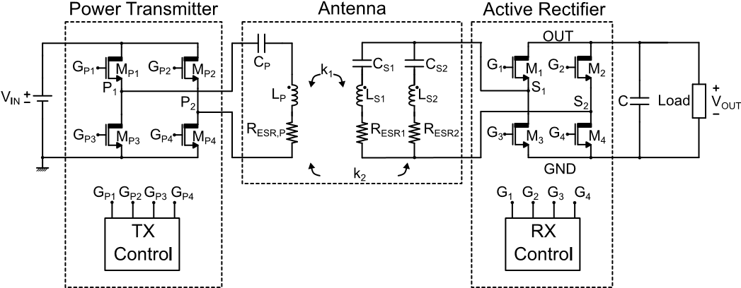

无线充电天线配置和有源整流电路设计方案
本文提出一个兼容AirFuel和Qi两大无线充电标准的无线充电(WPT)天线配置和有源整流电路,并用Cadence Virtuoso仿真工具评测了天线配置的性能,电路仿真所用的线圈参数是目前市场

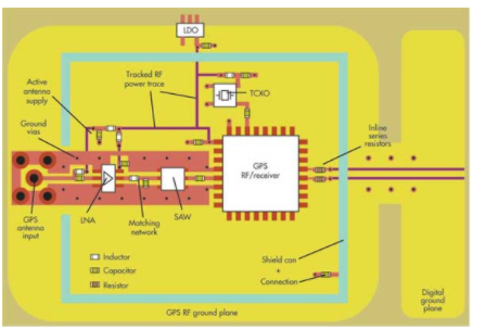

PCB设计如何添加无线功能 浅谈有源或无源GPS天线的目标
在PCB设计总经常遇到添加无线功能的需求,这里我们以GPS模块来讲解。 有源或无源GPS天线的目标是什么? “有源天线”具有内置的低噪声放大器(LNA),通常会通过同轴电缆(在机箱内部或外部)连接

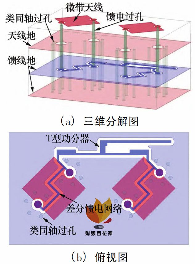

5G毫米波有源阵列封装天线技术研究
提出了一种5G 毫米波有源阵列封装天线。该阵列由8×16 个微带天线单元组成,通过耦合式差分馈电,天线实现了宽带匹配和方向图高度对称特性。通过对天线与芯片进行合理布局,减小了芯片射频端口到天线子阵
