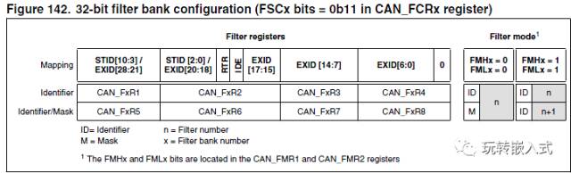

STM8单片机CAN滤波器的设置
STM8单片机CAN滤波器的设置

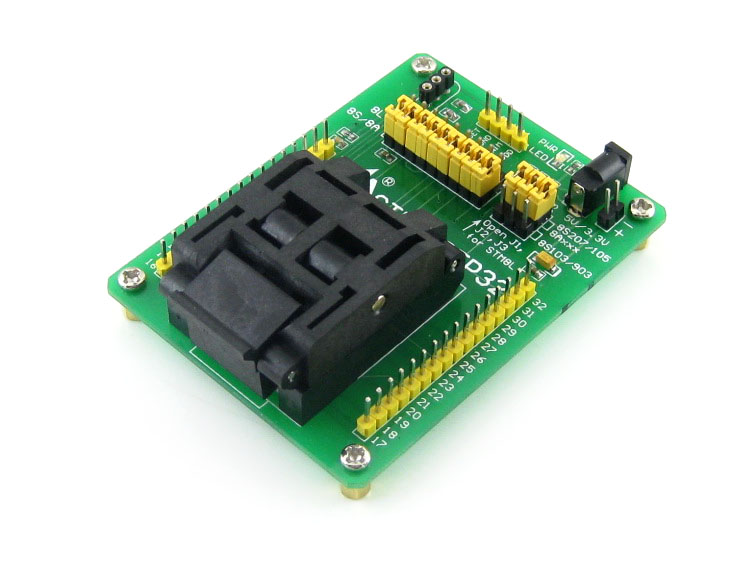

微雪电子STM8 QFP32测试座介绍
STM8专用编程座 烧写座 QFP32 0.8mm 原装进口座子 仅针对STM8的QFP32封装0.8mm的引脚间距的单片机进行烧写、测试,支持型号详见介绍 型号 STM8-QFP32
