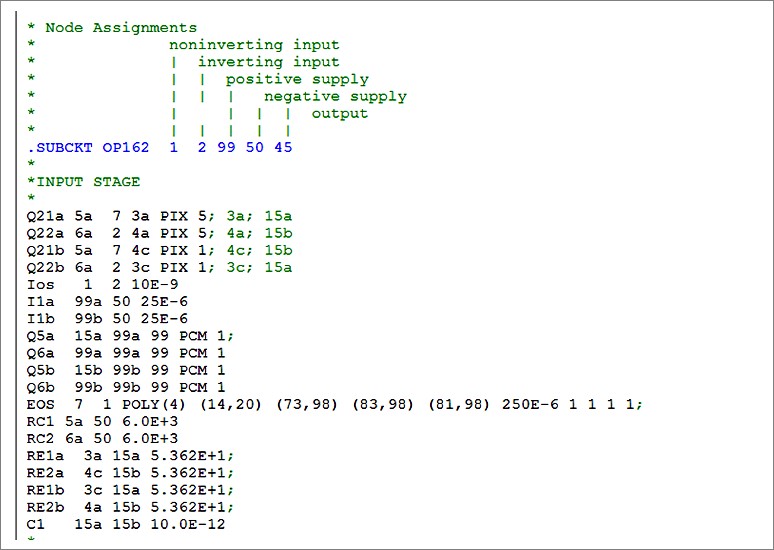

在 Cadence 设计套件(特别是针对集成电路设计的 Virtuoso ADE - Analog Design Environment)中,使用 SPICE 模型 进行电路仿真是核心功能。以下是关键概念和操作步骤的中文说明:
1. SPICE 模型是什么?
  • SPICE (Simulation Program with Integrated Circuit Emphasis) 模型是一种基于文本的描述性语言,用于定义电子元器件(如晶体管、二极管、电阻、电容、电感、电压/电流源等)的电气特性和行为。
  • 它包含器件的基本参数(如电阻值 R=1k)、物理方程(如 MOS 管的 Vth, KP, Lambda)、行为描述或复杂的子电路拓扑。
  • Cadence 的仿真器(如 Spectre, APS, UltraSim)能够读取这些模型文件并进行电路仿真(直流、交流、瞬态、噪声、参数扫描等)。
2. Cadence 中主要的 SPICE 模型格式
  • *Spectre 格式 (`.scs`)**: 这是 Cadence 原生的、推荐使用的模型格式。语法兼容并扩展了传统 SPICE 语法,功能更强大,支持更多高级功能和更好的收敛性。
  • *SPICE/HSPICE 格式 (`.model,.lib,.sp,.ckt,.inc`)**: Cadence 工具(尤其是 Spectre)通常也支持直接读取或转换使用传统 SPICE/HSPICE 语法的模型文件。语法可能需要进行少量调整或通过转换工具处理。
  • Verilog-A: 主要用于描述模拟或混合信号行为级模型,也可以看作是广义的“模型”。Cadence 的仿真器能编译和仿真 Verilog-A 模型。
3. 在 Cadence Virtuoso ADE (L/XL/Explorer/GXL) 中使用 SPICE 模型
关键步骤:设置模型库 (Model Libraries)
  • 这是最常见和推荐的方式。
  • 操作路径:
    • 打开你的测试电路图 (Schematic)。
    • 启动 ADE (L, XL, Explorer 或 GXL)。
    • 转到 Setup 菜单 -> Model Libraries... (或 Model Path -> Edit Model Libraries...,取决于版本)。
  • 对话框内容:
    • Section: 通常选择 spectre (即使模型文件后缀是 .lib.sp, Spectre 通常也能处理;显式指定后缀 .scs 更好)。
    • Library File Name: 点击 Browse 找到你的模型文件在磁盘上的位置。模型文件可以是:
      • 单个模型文件 (model.scs, tech.lib)
      • 或包含多个模型定义的库文件。
    • Stop View List: 通常保持默认 (spectre)。
    • View: 通常保持默认 (spectre)。
    • Usage: 通常保持默认 (PrependAppend,影响多个文件的加载顺序)。
    • 点击 Add: 将选中的文件路径添加到列表中。
    • 可选 - 条件包含: 如果你的模型文件中有针对不同仿真条件(如 TT - 典型, FF - 快, SS - 慢, MC - 蒙特卡洛)的 section 定义(常见于工艺库模型),在 Section 列对应的行里手动输入模型文件中定义的 section 名称 (例如 tt, ff, ss, mc)。这样仿真器就知道加载模型的哪个部分。如果模型文件中只有一个 section 或没有显式定义,这里通常留空。
  • 示例条目:
        Section: spectre
        Library File Name: /path/to/your/models/t18.scs
        Stop View List: spectre
        View: spectre
    Section: tt  (如果模型文件中有定义 section 'tt')
    Library File Name: /path/to/your/models/process.lib
    View: spectre
方式二:在网表中直接包含 (Include)
  • 在原理图仿真中,这种方法不如设置模型库常用,但在网表仿真或更高级设置中可行。
  • 可以在 ADE 的 Setup -> Simulation Files -> Include Files 中添加你的模型文件路径。这等效于在 SPICE 网表中加入 .include "/path/to/your/model.scs" 语句。
  • 如果模型文件有 section,可能需要额外设置变量或使用其他方式指定。
方式三:原理图器件属性直接指定
  • 仅适用于简单模型:对于非常简单的模型(如一个电阻的 R=1k),可以直接在原理图器件的属性 (Properties 窗口) 中找到 Model NameValue 之类的字段直接输入值或模型名称字符串。
  • 不推荐用于复杂器件:对于晶体管(MOSFET, BJT)、二极管等复杂器件,强烈建议使用模型库文件定义其详细的物理参数。在器件属性里通常指定的是 Model Name(例如 nmos18),而这个 Model Name 必须在加载的模型库文件中定义了对应的 model nmos18 (...) 语句。
4. 模型来源
  • 工艺厂商提供:这是最主要的来源。当你获得某个半导体工艺的设计套件 (PDK) 时,其中一定会包含该工艺下所有标准器件(MOS, BJT, Diode, Res, Cap, etc.)的 SPICE/Spectre 模型文件(通常是 .scs.lib,附带文档说明 section 名称)。
  • 器件供应商提供:对于分立器件(如功率 MOS、二极管、运算放大器 IC),其官网通常会提供 SPICE 模型(格式可能是 .lib, .mod, .cir 或 PSpice 格式)。
  • 自行创建:你可以使用 Spectre 语法或 Verilog-A 编写自定义的器件模型或行为级模型。
  • Cadence 自带基础模型库:包含一些非常基础的理想器件模型。
5. 重要注意事项
  • 模型格式兼容性:如果厂商提供的是 HSPICE 格式 (.lib, .sp),Spectre 通常可以直接读取,但细微语法差异可能导致问题。Cadence 提供 sp2spsp2sp3 等工具进行格式转换,或者需要手动微调。
  • Section (工艺角/条件): 工艺库模型通常会定义多个 section(如 tt, ff, ss)。在 Model Libraries 设置中或在仿真变量中明确指定你需要仿真的 section 至关重要。仿真条件(温度、电压)也经常在模型文件或仿真设置中定义。
  • 仿真器选择:在 ADE Setup -> Simulator/Directory/Host... 中选择合适的仿真器(如 spectre, aps, ultrasim)。它们都支持 SPICE/Spectre 模型。
  • 模型路径:确保你输入的模型文件路径是正确的。使用绝对路径最可靠,相对路径有时可行但需要注意工作目录。
  • 日志文件检查:仿真运行后,务必查看仿真输出日志文件(通常在 netlistresults 目录下)。它会明确指出加载了哪些模型文件、是否找到所需的模型名 (model)、是否有语法错误等关键信息。
总结: 在 Cadence 中使用 SPICE 模型进行仿真的核心步骤是 在 ADE 环境的 Setup -> Model Libraries 对话框中添加包含所需器件模型的 Spectre/SPICE 格式文件 (*.scs, *.lib 等),并正确指定工艺角 Section(如果需要)。工艺厂商提供的 PDK 中的模型文件是设计和仿真成败的关键基础。理解模型文件的格式和内容对于调试仿真问题非常重要。

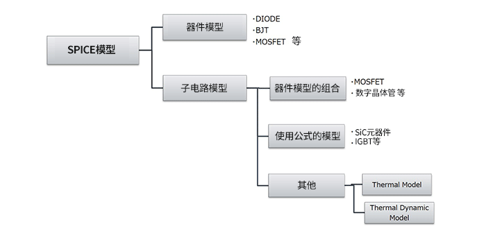

电子电路仿真基础:SPICE模型的种类
SPICE仿真的模型有不同种类。此前已经使用“器件模型”这个术语做过几次介绍,在本文中将介绍SPICE模型的种类。SPICE模型的种类:SPICE模型分为“器件模型”和“子电路模型”两种。
2023-02-14 09:26:28
