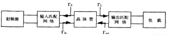

  6. 输入匹配网络设计(噪声匹配):
    • LNA输入匹配的关键目标是 最小化噪声系数,而不是最大化功率传输(S11最小化)。这意味着要将 源阻抗(Zs) 匹配到晶体管实现最小噪声系数(NFmin)时所需的最佳源阻抗(Γopt)。可以通过 GammaOpt()NFmin() 查看。
    • 通常使用 LC结构:并联/串联电感或电容构成的双元件L型、T型、π型网络。最简单是双元件匹配(串联 L/C + 并联 L/C)。
    • 设计方法:
      1. 在S参数仿真中确定工作频率点的 ΓoptGammaOpt())。
      2. 计算将50欧姆(Γs=0)匹配到Γopt所需的匹配网络(手工计算smith chart或使用ADS工具)。
        • 使用 Smith Chart Matching Utility (ADS工具 -> DesignGuide -> Smith Chart Utility):输入频率和 Γopt 作为目标负载阻抗(因为它是要呈现给晶体管的源阻抗),让工具计算出从50欧姆源到该负载的匹配网络。
      3. 将匹配网络放入原理图(在输入 Term 和晶体管输入端 BiasT 之间)。
      4. 重新运行S参数仿真,观察 NF(2) 是否显著降低(接近 NFmin)? S11(dB)通常会变大(匹配变差)。此时,噪声匹配好了,但功率匹配(S11)通常不佳。
  7. 输出匹配网络设计(增益/功率匹配):
    • 输出匹配的目标是最大化增益(即向负载传输最大功率)或满足输出功率/线性度要求,同时满足阻抗要求(如50欧姆)。
    • 目标是匹配到晶体管输出端口实现最大增益(Gmax)所需的*共轭匹配阻抗(Zout)** 。可以通过 S22 反推出 Γout。
    • 设计方法:
      1. 在不加输出匹配网络时仿真 S22(或查看 Γout)。
      2. 计算将 Zout*(或 Γout)的共轭匹配到50欧姆负载所需的匹配网络(类似于输入匹配)。
      3. 使用 Smith Chart Matching Utility:此时目标负载阻抗是50欧姆(Γ=0),源阻抗设定为Γout的共轭(因为是要呈现给负载的晶体管输出阻抗)。
      4. 将匹配网络放入原理图(在晶体管输出端 BiasT 和输出 Term 之间)。
      5. 重新运行S参数仿真,观察 S21 (增益) 是否提高? S22(dB)是否变好?此时增益和输出匹配应改善。
