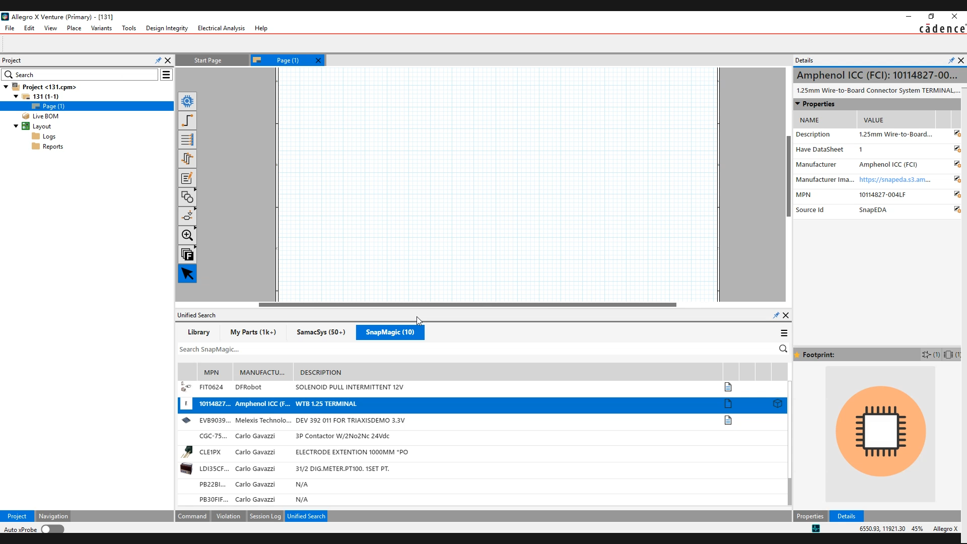

06. SnapMagic集成 I 芯巧Cadence 25.1新功能深入学习
用户可以在原理图设计过程中,随时接入庞大的 SnapMagic 在线元器件,便捷地搜索并调用所需器件,无需手动或从外部导入。 本次分享将介绍如何在 System Capture 中配置并
2026-05-11 15:34:40
