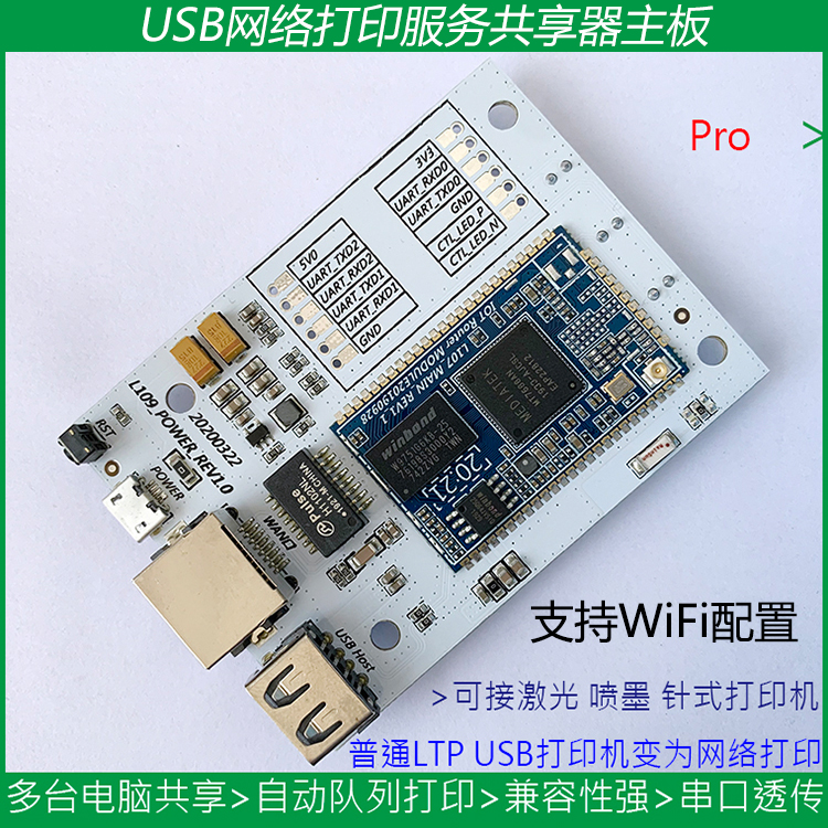

wifi打印服务器方案定制USB共享打印机模块定制
wifi打印服务器又称网络打印服务器、USB共享打印机、网线局域网络打印服务器、网络打印机共享器、无线打印服务器等,它是基于MT7688或MT7628芯片组实现,支持WiFi ap模式sta模式
2022-05-14 10:59:13
