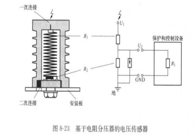

电压互感器的原理及应用
电压传感器是与常规电压互感器类似的半常规电压互感器,包括电阻、电容或阻容等多种方式,它由器得到一个小电压信号,直接输出或转换为数字信号后输出至二次设备。
2020-03-13 15:23:36

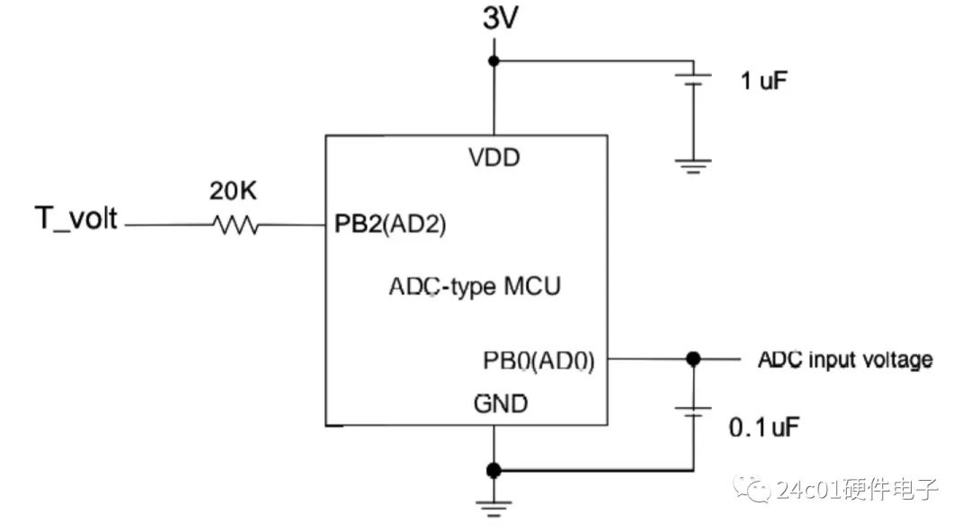

输入对ADC采集有何影响?
有时在应用上常会有透过串接一个电阻,将高于VDD的电压(过正压)或是低于GND的电压(过负),直接输入到单片机的某IO 上作准位变化侦测的情况(即使该管脚不用做ADC功能)。
2023-10-17 10:17:11

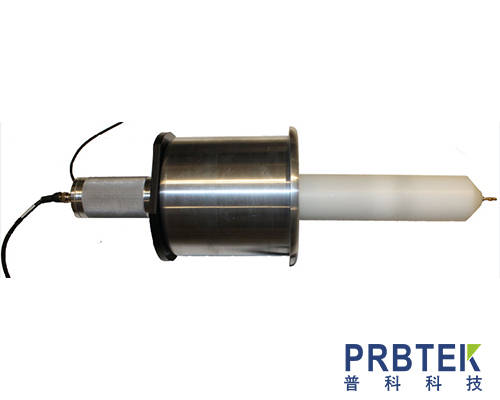

高压探头1000:1的原理
原理的基本概念 原理是指将一个电压按照一定的比例分配到不同的电阻上,从而得到不同的电压值。在高压探头中,通常采用串联电阻的方式来实现。 二、高压探头 1000:1 的实现方式 高压探头 1000:1 的实现方式是通过在探头内部串联
2024-07-17 11:01:39

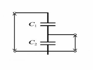

电容器的概念及电路示例
在电子产品中,器是无源线性电路,用于提供作为其输入电压一部的输出电压。这里,是在器组件之间分配输入电压的结果。在器电路中,两个电阻串联,输入电压通过两个电阻给出,输出取自两个电阻之间的连接。
2022-09-12 17:24:00
