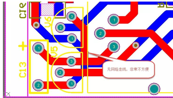

如何给无网络PCB添加网络编号
Altium中怎么在PCB中手动添加网络? 答:如图1所示,很多Protel老工程师一般习惯直接在PCB中绘制无网络的导线条进行pcb设计,往往是只有设计工程师自己比较清楚连接关系,而对后期维护
2020-09-28 11:09:14

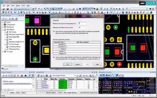

PADS中对关联网络进行布线需遵循的规则
PADS 中,可以轻松地将关联网络添加并分配到单独的网络或已附加到无源元器件的网络网络关联后,您可以对其中一个网络或关联网络设置布线过程中要遵守的长度规则。
2019-05-15 06:19:00
