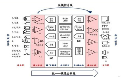

模拟信号的作用及全球模拟芯片的市场和发展
模拟信号是在时间和幅值上都连续的信号,数字信号则是时间和幅值上都不连续的信号。外界信号经传感器转化为电信号后,是模拟信号,在模拟芯片构成的系统里进行进一步的放大、滤波等处理。处理后的模拟信号既可以通过数据转换器输出到数字系统进行处理,也可以直接输出到执行器。
2020-10-10 11:46:02

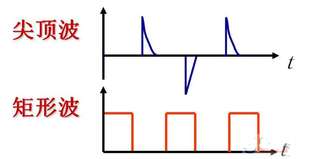

数字信号模拟信号及脉冲信号的区别
有关数字信号模拟信号及脉冲信号的区别,模拟信号模拟电子电路,数字信号和数字(电子)电路,以及脉冲信号的定义与作用图解。
2023-06-08 09:24:33

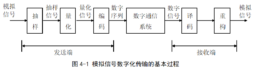

模拟信号数字化传输的基本过程
模拟信号转换为数字信号,称为模拟信号的数字化,一般需要经过抽样、量化和编码三个步骤。
2023-04-25 10:48:37
