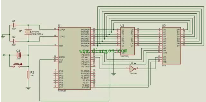

  2. 时钟电路:
    • 时钟源选择: 根据需求选择内部RC振荡器(简单、便宜、精度较低)或外部晶体/陶瓷谐振器(精度高、稳定)。高速应用或通信接口(USB、以太网)通常需要外置晶振。
    • 晶体匹配: 外部晶振电路需严格按照数据手册推荐设计,包括匹配电容(负载电容)C1和C2的值。电容的选择直接影响振荡频率精度和起振可靠性。通常在晶振旁放置一个小电阻(几欧姆到几十欧姆)抑制过驱并提高稳定性。
    • PCB布局: 晶振电路及其电容应极其靠近单片机的XIN/XOUT引脚,走线尽量短粗。晶振下方铺地层。避免在晶振下方走其他信号线,尤其是高速数字线或开关电源线。

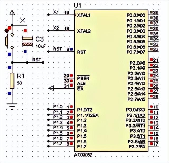

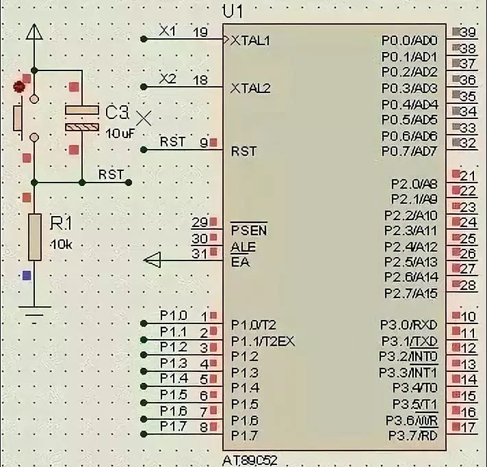

  3. 复位电路:
    • 复位可靠性与时序: 确保复位信号在电源稳定后保持足够时间(复位脉宽)的低电平,以满足单片机的最小复位时间要求。
    • 电路形式: 常用方案有RC复位电路(最简单)、专用复位芯片(精度高、集成看门狗等高级功能)或带复位输出的电源监控芯片(POR)。
    • 消抖与抗干扰: 机械复位按键需要硬件消抖(如电容)或软件处理。复位线应加适当滤波,走线尽量短,并远离噪声源。
    • 上电复位: 确保系统在电源电压达到可靠工作值之前,复位信号保持有效。电源监控芯片是理想选择。

  6. 存储器件接口:
    • 正确连接: 确保地址、数据、控制线(如WE, OE, CS)正确连接。
    • 总线竞争: 当有多个器件共享总线时,要保证片选有效,避免冲突。
    • 未用引脚处理: 未连接存储器的单片机地址/数据总线引脚,建议配置为模拟输入或其他安全状态,避免浮空。浮空引脚容易引入噪声或振荡。
    • 上拉电阻: 某些总线上可能需要弱上拉以防止浮空。
