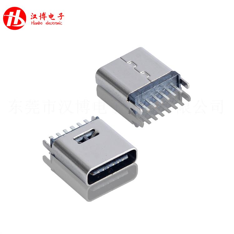

好的,Type-C 母座(Receptacle)USB 2.0 6Pin 版本(通常用于简化设计,只支持USB 2.0数据和充电)的接线图(引脚定义)如下:
重要提示:
  1. 关于对称性: Type-C 是对称设计。物理上分为A面和B面(或上排和下排)。6Pin母座内部的触点也是对称设计的,这意味着 A5/B5 是连通的(都是GND),A6/B1 是连通的(都是VBUS)。
  2. 引脚编号: 以下是引脚的功能定义,实际编号通常标记在连接器上或参考其规格书。理解功能最重要。
  3. 仅USB 2.0: 这种6Pin版本只支持USB 2.0数据(最高480Mbps)和充电不支持USB 3.x/4的高速数据、DisplayPort Alt Mode、Power Delivery (PD)通信(除基本电压协商外)或音频附件模式。
  4. VBUS 供电: 电压范围通常是 5V ±5%。电流能力取决于供电端(如充电器或电脑)和线缆。
  5. CC (Configuration Channel) 引脚: 是建立连接、检测正反插、协商基本供电(默认5V)的关键引脚。母座上的CC引脚必须连接适当的下拉电阻(通常Rp, 5.1kΩ)到VBUS(见下面说明)。
  6. GND (接地): 通常金属外壳也会连接到系统地(GND),以提供屏蔽和接地回路。
Type-C 母座 (USB 2.0 6Pin) 接线图 (引脚定义):
引脚功能名称 引脚位置 (物理排列) 描述 备注 (连通性)
VBUS A6 电源正极 (通常 5V) A6 连通 B1
D+ A3 USB 2.0 差分数据线 (正) -
D- A2 USB 2.0 差分数据线 (负) -
CC1 A5 配置通道 1 必须接Rp
GND A4 电源/信号地 -
SBU1 A1 边带用途 1 (通常未用于USB 2.0) -
VBUS B1 电源正极 (通常 5V) B1 连通 A6
D+ B3 USB 2.0 差分数据线 (正) -
D- B2 USB 2.0 差分数据线 (负) -
CC2 B5 配置通道 2 必须接Rp
GND B4 电源/信号地 -
SBU2 B6 边带用途 2 (通常未用于USB 2.0) -
关键说明:
  • CC1 和 CC2: 这两个引脚是Type-C接口能正常工作(识别正反插、协商默认5V供电)的核心。在母座端,每个CC引脚都需要通过一个上拉电阻(Rp)连接到VBUS。常用的电阻值是5.1kΩ。设备(如U盘、手机)内部的Type-C控制器通过检测母座提供的Rp来识别连接。
  • Rp 连接示意图:
    • VBUS ---> [Rp (5.1kΩ)] ---> CC1
    • VBUS ---> [Rp (5.1kΩ)] ---> CC2
  • A面B面关系: 可以看到,插头无论哪面朝上插入,功能引脚(VBUS, D+, D-, GND, CC)都会对齐到母座相应触点。A5/B5虽然逻辑上是分开的CC引脚,但因为插头的设计,一个插座通常只用一个(CC1或CC2取决于正反插)。母座两个CC都接Rp确保了无论哪面插入都能被检测到。
  • SBU1/SBU2 (A1/B6): 在全功能Type-C中用于备用模式(如音频),但在6Pin USB 2.0 母座中,这两脚通常悬空或未使用
  • 实际走线: 设计PCB时,A面的D+/D- 会连接到 USB 2.0 Hub 或控制器的 D+/D-。B面的D+/D- 也会连接到相同的 D+/D- 线路上(所以它们是并联到同一个USB数据对)。VBUS和GND自然也是各自并联连接。
总结应用:
这种6Pin Type-C母座适合只需要基础USB 2.0数据传输和5V充电的场景,例如很多小型外设(鼠标、键盘、U盘)、入门级手机充电接口或DIY项目。接线相对简单,重点是正确连接两组D+/D-、GND、VBUS,并且一定要为CC1和CC2都配置5.1kΩ的上拉电阻(Rp)到VBUS
