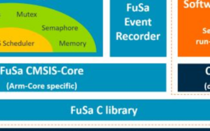

ARM针对Cortex-M处理器推出一套安全系统: Arm FuSa RTS
ARM针对Cortex-M处理器推出一套安全系统:Arm FuSa RTS
2020-02-29 16:22:45

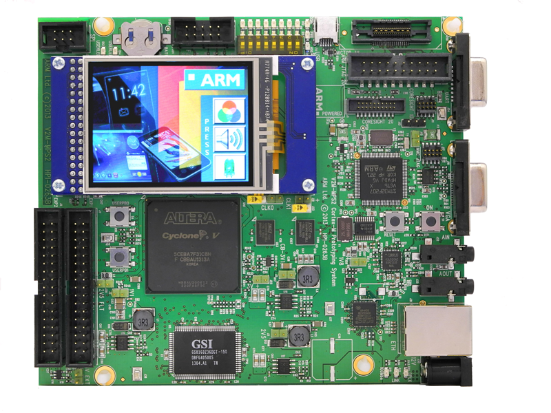

米尔科技Cortex-M Prototyping System +介绍
ARM® Cortex®-M原型系统 MPS2+,为Cortex-M 系列处理器设计的原型验证评估系统,包含最新的Cortex-M7 及Cortex-M23、Cortex-M33系列, 它是一个
2019-11-14 10:45:05
