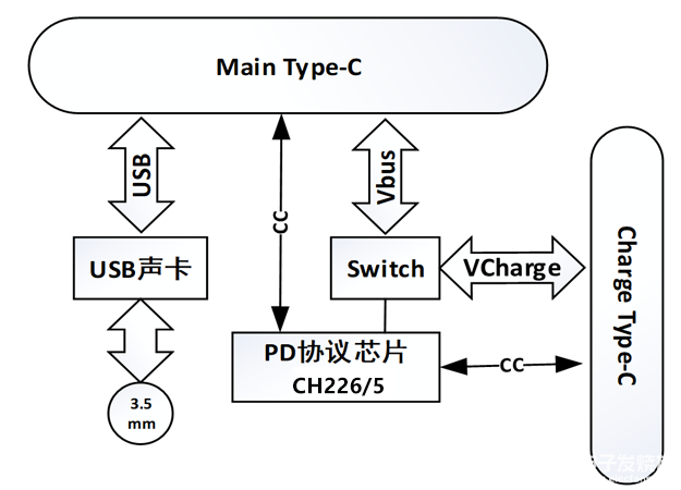

USB Type-C转音频+快充方案简介
USB Type-C 转音频 + 快充芯片CH226, 主要针对 Type-C 耳机接口的手机在充电同时使用耳机问题。单芯片内嵌 USB PD控制器,轻松实现 PD 通讯控制,符合 USB

USB Type-C转音频+快充芯片CH226概述及特点

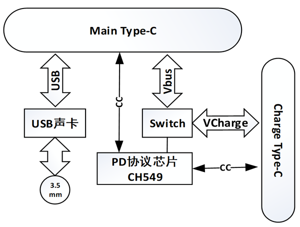

沁恒股份USB Type-C 转音频+快充方案概述
USB Type-C 转音频 + 快充方案, 主要针对 Type-C 耳机接口的手机在充电同时使用耳机问题。基于 PD 单片机 CH549 的“数字音频+快充”方案,相较于传统“模拟音频+快充”方案
