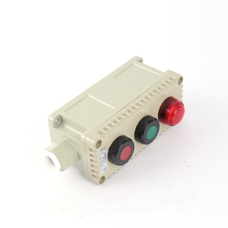

BZC52防爆按钮箱2钮3钮4钮急停控制箱
BZC52防爆按钮箱 BZC52防爆按钮箱 适用范围: 1.适用于爆炸性气体环境1、2; 2.适用于可燃性粉尘环境20、21、22; 3.适用于ⅡA、ⅡB、ⅡC级爆炸性气体环境; 4

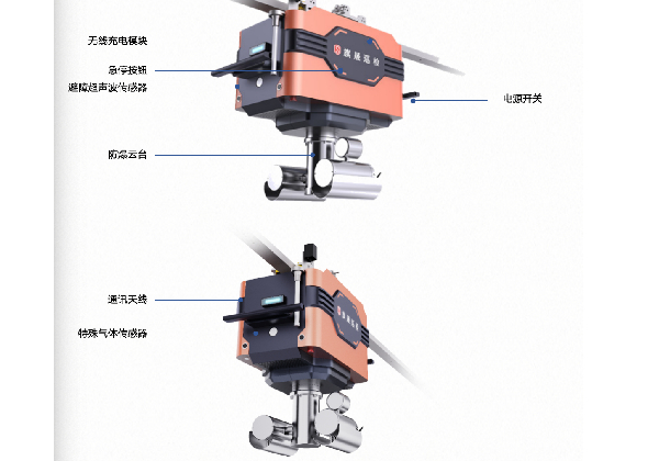

Ex2系列防油气化工防爆轨道巡检机器人
Ex2系列防爆挂轨巡检机器人整机采用防爆设计,防爆等级为Exd II CT4 Gb,机器人通过编码器+RFID导航技术。集成了温湿度传感器、气体检测传感器,语音对讲系统、红外热像仪,可见光像机等

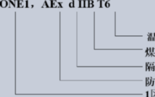

IEC与NEC防爆标志有哪些区别
NEC防爆电气设备标识与IEC规定的表示方法有较大的差异,一般不标注防爆类型,仅仅标注适用的类别、、级别和温度组别。 而IEC和我国标准却标示其防爆标示、电气设备的防爆结构、类别和级别、温度组别
