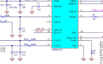

type-c音频参考设计电路 让type-c手机实现边听边冲功能
应用场景。LDR6023C 还可以兼容模拟 USB TYPE-C 耳机的识别。2、特点 ◇ 支持 USB PD 2.0,兼容 USB PD 3.0 ◇ 支持 QC2.0,兼容 QC3.0 ◇ 透传

怎么能够做到Type-c手机同时充电和听歌(音频)呢
接口的转接器帮你忙,轻松的实现不同音频插头与音响耳机之间的相互转换,而且同时充电和听歌(音频)也很安全,可以让播放歌曲的手机持续续航。LDR6023C帮你实现Type-c手机同时充电和听歌(音频)的整体
JasonXiong 2021-09-14 07:55:13

请教关于TYPE-C同时做音频输出和充电输入的方法
的连接。接上5V供电后,其功能和预想的有差别。先接好耳机和供电后,TYPE-C头插到手机上,不显示耳机也不能充电,偶尔插的时候会闪一下充电,然后就什么反应都没有。不接供电,先插到手机上显示耳机状态,然后再
