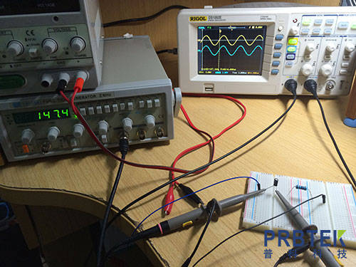

示波器探头加电容正确接法
示波器探头是电子测量中经常使用的一种工具。在实际测量中,有时需要对示波器探头加电容进行改装,以提高测量精度。本文将介绍示波器探头加电容正确接法及注意事项。 一、示波器探头加电容的作用 示波器探头加

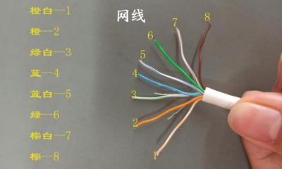

学习屏蔽线正确接法
屏蔽线的正确接法主要涉及到双绞线的两种标准接法:EIA/TIA 568B标准和EIA/TIA 568A标准。这两种标准规定了双绞线的线序排列方式。 EIA/TIA 568B标准:橙白--1、橙--2

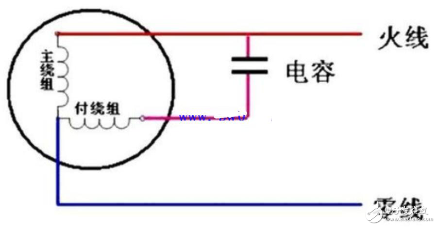

启动电容接法
下面来介绍启动电容接法两根线。接线如图:电容的两个头,一头接火线,一头接付绕组。电容器一般均不分正负极,只有电解电容器分正负极性,区别在电容器的外表面出线处标有十。一,字样,它必须按要求接入电路。至于充电,这可不是充电器,它不需要你对它充电。

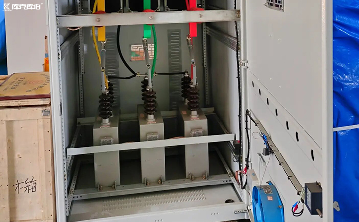

高压电容器可以同时采用星形及三角形接法
高压电容器可以采用星形接法或三角形接法,具体取决于电路的设计和要求。这两种接法主要涉及电容器的连接方式,影响电路中电压和电流的分布及相位关系。 1、星形接法:在星形接法中,每个电容器的一个端子连接

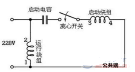

带离心开关的单相交流电机电容接法
带离心开关的单相交流电机分为两种,一种是只带有启动电容的电机,另一种是既有启动电容又带运行电容的电机,也就是双电容电机,下面介绍只带启动电容电机电容接法,供大家学习。

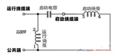

单相电机电容接线图及接法有哪些?
单相电机电容接线图及接法是电机维修和安装过程中非常重要的一部分。 一、单相电机电容接线图 单相电机电容接线图主要包括以下几个部分: 电机接线端子:通常有四个接线端子,分别标记为U1、V1、W1和W2
